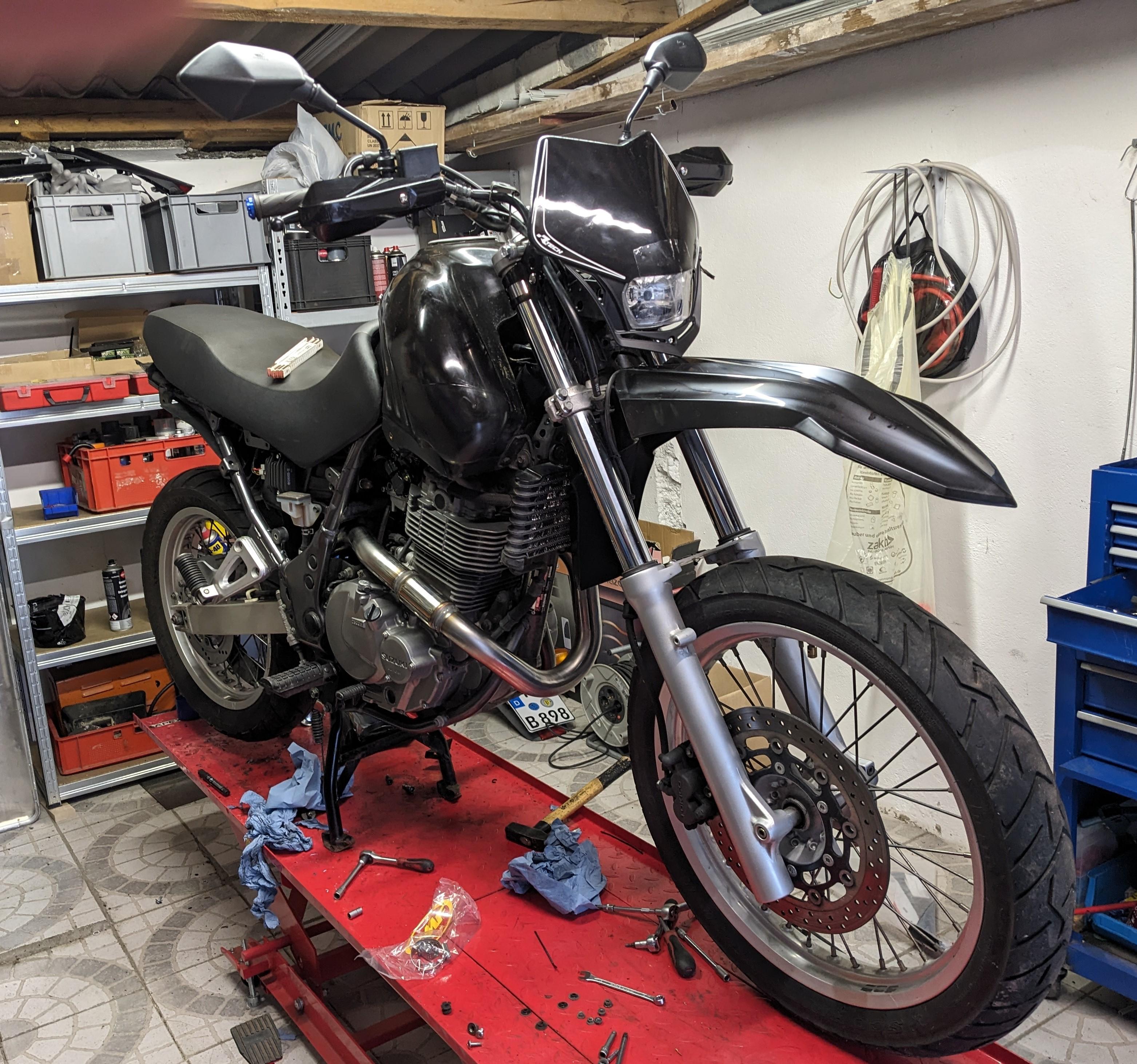

Werde jetzt den originalen Tank ohne Verkleidung beibehalten, eine Enduro Lampenmaske, hoher Frontfender, kleine Alu Seitenteile und Plastikheck (muss ich noch anpassen bzw. machen) ähnlich wie die von Hessler (der hats wirklich mega umgebaut)....
man möge die Unordnung entschuldigen, ich hoffe der Weihnachtsmann räumt auf.....
Grüße Daniel

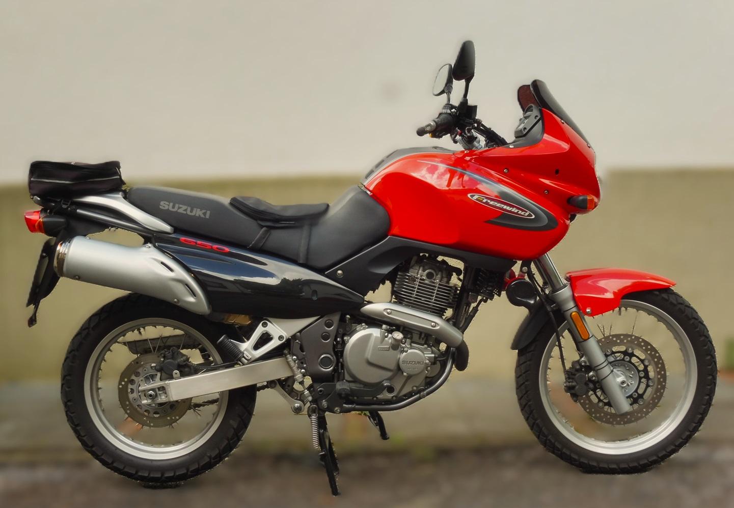

Re: Enduro FW
Ich hab natürlich auch noch eine originale ..... und die bleibt auch so ...
Schönes Wochenende!
Schönes Wochenende!
- XF rot3.jpg (167.71 KiB) 22162 mal betrachtet
Grüße Daniel

Und die Faltenbälge halten? Ohne Auflagefläche bzw. Material, wo sie festgezurrt werden Können?
Geklebt? Silikon?
Sieht so aus, als hättest du die einfach über die Aufnahme der Gabelsimmerringe gewürgt.
Ich würde mir die Teile von Flydown drucken lassen. Sparst dir nen neuen Gabelstabi für 199 Ocken.
Hat mir mein Neffe gedruckt. Saubere Sache das!
Geklebt? Silikon?

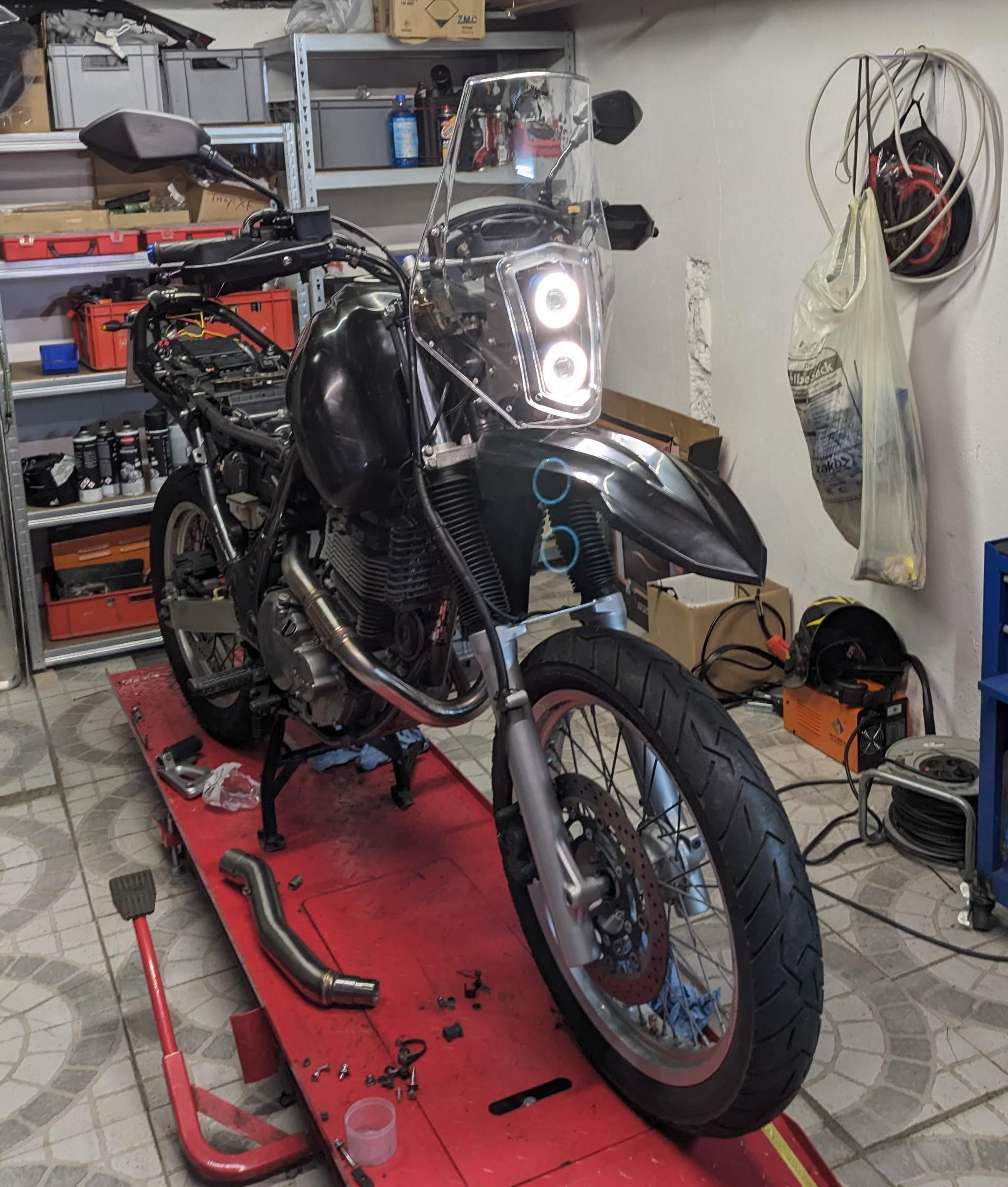

Moin Daniel ! Also die Lampenmaske vom Hessler "Rallye Vorbau" sieht um Welten besser aus, als die Lampenmaske, welche du zuvor montiert hattest. Was ich mich bei dem Rallye Vorbau frage ist, ob diese Klarsichtabdeckung über den Scheinwerfern eigenlich TÜV - konform ist ???
Ich könnte mir auch vorstellen, dass die Lichtausbeute dadurch geringer ausfällt.
Kannst du dazu etwas sagen ?
Gruss
Thorsten
