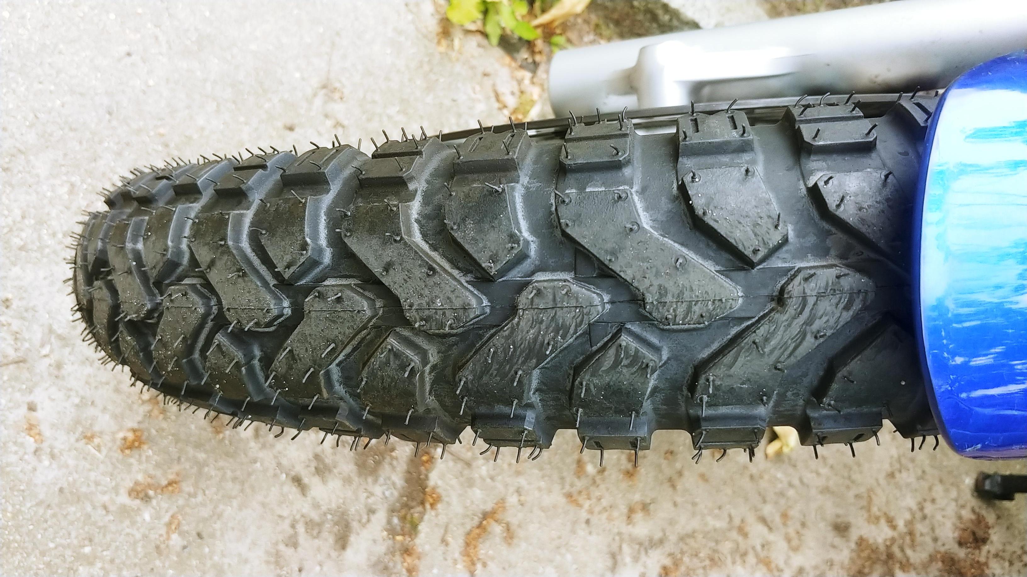

so heute 2 neue Mitas E 07 raufgekommen
ganz anderes Fahrgefühl
die dämpfen alle Unebenheiten auf der Strasse schön ab
auch bei regen geben sie ein sicheres Fahrgefühl

Fahre ich auch, sind echt erstaunlich gute Reifen.
Re: Reifen (mal wieder)
Der E7 ist der beste Multipurpose Reifen den ich auf der FW gefahren bin.
Der kann eigentlich alles was der K60 von Heidenau kann und noch ein bissl mehr.
Der Grenzbereich auf (rutschigem) Asphalt wird seeeehr gutmütig angezeigt.

Ich war mit dem E07 auch in den Westalpen auf dem TET unterwegs und auch offroad hat der Mitas gut funktioniert, soweit ich das als Offroad-Noob beurteilen kann.loop hat geschrieben: 29. Aug 2023, 06:11 Der E7 ist der beste Multipurpose Reifen den ich auf der FW gefahren bin.
