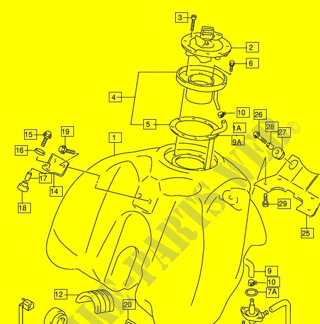

das sollte deutlich genug sein

Sorry, ist für mich nicht deutlich.
So wie ich das verstanden habe, funktioniert die Belüftung des Tank-Innenraums durch den Tankdeckel selbst.
Denn, der Tankdeckel (2) dichtet mit einer Dichtung den Innenraum zum Einfüllstutzen (4) ab.
Der Einfüllstutzen selbst ist mit Dichtung 5 zum Innenraum abgedichtet.
Vom Einfüllstutzen führt erst ein Rohr (9a nach 9) durch den Tank und dann wird daran der schwarze Schlauch angeschlossen. Das ist der Überlauf.
Wenn jemand anderer Meinung ist, dann her damit.

Moriarty hat geschrieben: 9. Aug 2022, 09:57 Sorry, ist für mich nicht deutlich.
So sehe ich das auch, wenn man den Tankdeckel öffnet und von quasi innen ansieht, zeigt sich ein sehr kleines Loch an der Unterseite des Deckels welches mir allerdings schon sehr winzig vorkommt. Stellt sich mir nur die Frage ob man das vllt etwas aufbohren sollte damit mehr Luft dazu kommt allerdings hab ich Bedenken etwas am Schloß zu beschädigen oder es gar zu zerstören.
Aber irgend eine Lösung müssen sich die Japaner ja einfallen lassen haben, so ganz schlau werd ich daraus nicht.
Das Abflussloch mit dem Schlauch ist devinitiv nur zum Ableiten von Wasser oder verschüttetem Treibstoff da.
