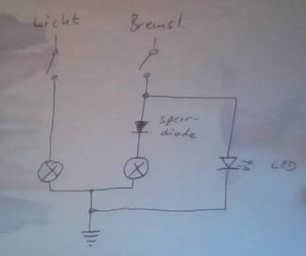

sorry, ich habe erst nach etwas surfen das eigentliche Problem erkannt. So könnte es funktionieren (den in die LED-Lampe eingebauten Vorwiderstand habe ich in der Skizze vergessen).
- WIN_20210921_22_57_38_Pro (2).jpg (6.5 KiB) 12943 mal betrachtet
Re: Zusätzliches LED Bremslicht nachrüsten
Ahaaa, vielen Dank
das probier ich aus
das probier ich aus
heute war also der groe Tag. Das Pluskabel zur Bremslichtlampe habe ich wieder aufgetrennt.
An das Ende, welches aus dem Kabelbaum kommt, wurde die Diode, Durchlaßrichtung zum ori Bremslicht, und die Plusleitung der LED verlötet. Der andere Kontakt der Diode wurde an das zum ori Bremslicht führende Kabel gelötet. Das Minuskabel der LED kam einfach auf Minus der Rücklichter aufgelegt. Siehe Foto.
Leider funktioniert es trotzdem nicht wie gewünscht.
Ohne eingeschaltetes Licht leuchten beide Bremslichtlampen, LED und ori Glühobst. Schalte ich das Licht ein, leuchtet nur das Bremsglühobst.

Hast du mal versucht auch eine Diode in die andere Leitung zu löten, also jene vom Rücklicht?
EDIT: Funktioniert überhaupt alles, wenn das originale Rücklicht nicht angeschlossen ist? Nimm mal die Birne raus um zu sehen, ob dann alles wie gewünscht leuchtet. Ohne parallele Glühlampe sollten die LEDs normal leuchten, in beiden Funktionen. Ist das nicht so, dann hast du meiner Meinung nach eh ein anderes Problem (Normale LED-Rücklichter funktioniert einzeln an der XF nämlich vollkommen problemlos).
naja mit ausgeschaltetem Licht funktionieren beide Bremslichter, also LED und Glüh zusammen
In die Rücklichtleitung eine Diode einzulöten probiere ich mal. Nach dem, was ich gelesen habe, soll darüber ja die Spannung abfließen, die eigentlich zum LED Bremslicht soll. Leider habe ich dafür nicht so viel Zeit, wie ich gerne hätte. Also bitte ich um Entschuldigung, wenn es nicht immer zeitnah neues gibt.
Hi Leute,
es funktioniert. Ein Anruf bei Paaschburg und Wunderlich brachte hervor, daß zwischen dem Minupol der Batterie und dem Rücklichtmassekabel 12V messbar sind. Keine Ahnung, warum. Vor allem, das Rücklicht funktioniert ja rundherum.
Jetzt, mit direkt am Batterieminus angeschlossenen Minus der LED, funktioniert auch das zusätzliche Bremslicht bei eingeschaltetem Licht
