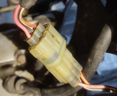

Ich habe mir einen Koso DB01-RN an meine Freewind gebaut. Allerdings stehe ich an beim Geschwindigkeitssignal vom originalen Reed-Kontakt abgreifen. Beim Tacho liegt eigentlich ein Reed-Kontakt dabei, aber keinen extra Sensor zu benötigen würde mir besser gefallen.
Vom Tacho kommen ja 3 Kabel:
Rosa
Schwarz weiss (Masse)
Rot orange

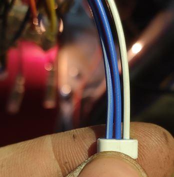

Und der Tacho-Anschluss vom Koso hat auch 3 Kabel:
Weiss
Blau-Hellblau
Blau
Ich habe versucht die Kabel durchzumessen und in allen Kombinationen zu verbinden aber da tut sich nix. Die Koso-Anleitung gibt leider auch nix her. Kann mir wer helfen? Sollte ich was messen können?

xf655 hat geschrieben: 11. Mär 2021, 23:00 Vom Tacho kommen ja 3 Kabel:
Rosa
Rot orange
Rosa = Signal
Schwarz weiss = Masse
Rot orange = Spannung (12V)
Und laut dieser Quelle arbeitet der Koso mit einer 5V-Spannug, was zu wenig für den Geber der XF sein dürfte. Also musst du diesen wohl mit 12V versorgen. Ob das dann wieder der Tacho mag, das weiß ich nicht.

Hey, danke, hat mir schon geholfen!
Wenn ich mir den Koso-Reed-Kontakt angeschaut hätte wären die Farben auch klar gewesen. Da sind sie rot / schwarz / weiss.
Die Kabel habe ich jetzt folgendermassen verbunden:
Freewind - Koso
Rosa - Blau weiss (Signal)
Rot orange - Blau (5V vom Tacho)
Schwarz weiss / weiss (Masse) nicht verbunden - das Motorrad-Kabel kommt ja aus der Haupt-Masse-Leitung.
Die 5V scheinen zu reichen, ich bekomme ein Tacho-Signal wenn ich das Vorderrad drehe. Sobald sie fahrbereit ist teste ich noch mal :)
