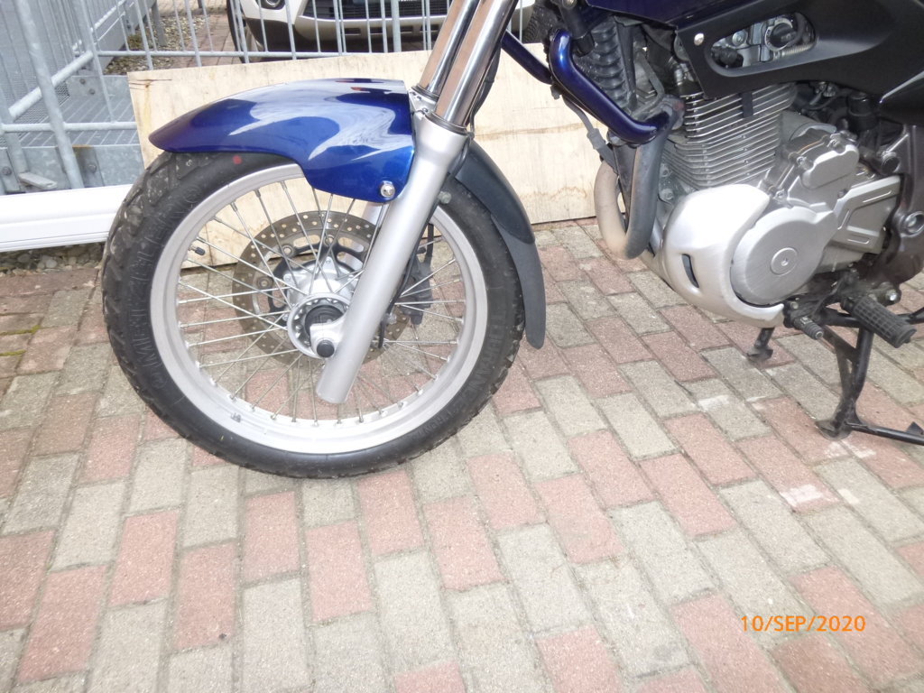

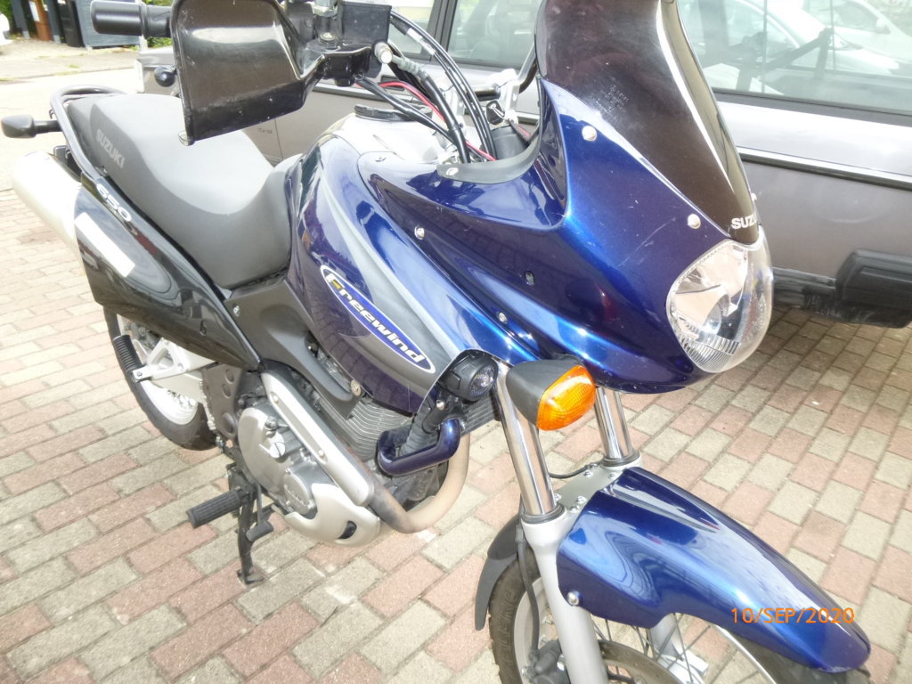

Aber angefangen hab ich mit der Kotflügelverlängerung:
001 10.9..JPG (185.54 KiB) 23465 mal betrachtet
002 10.9..JPG (178.55 KiB) 23465 mal betrachtet

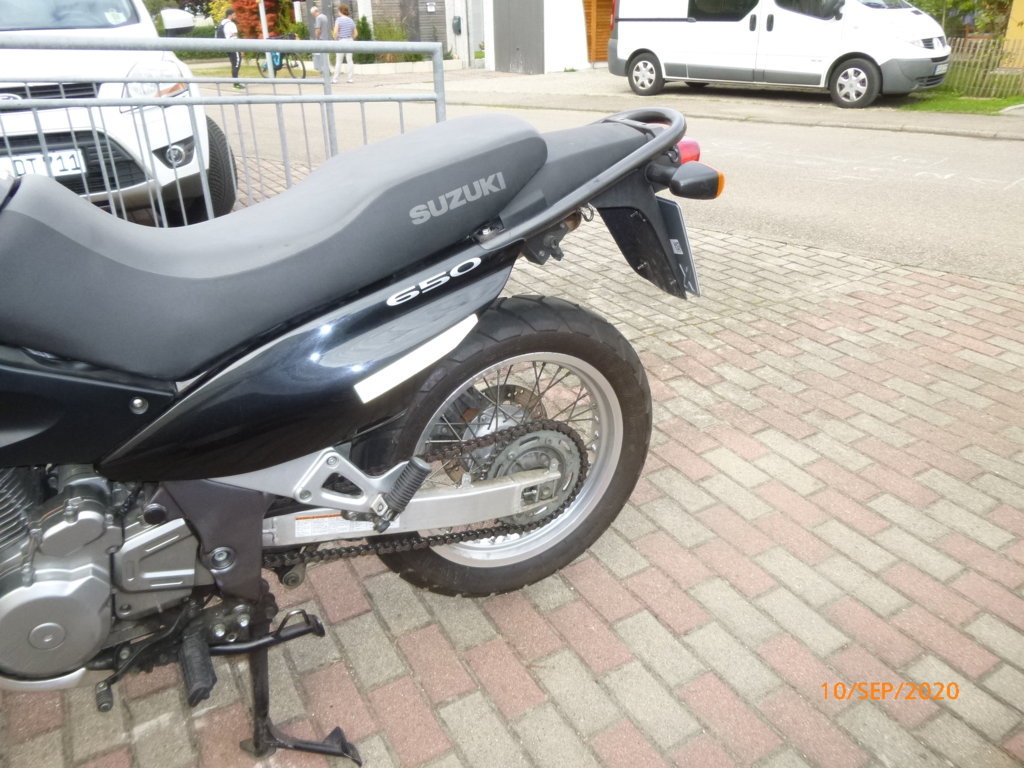

Dann hab ich das Bürzel entfernt:
007 10.9..JPG (161.2 KiB) 23465 mal betrachtet

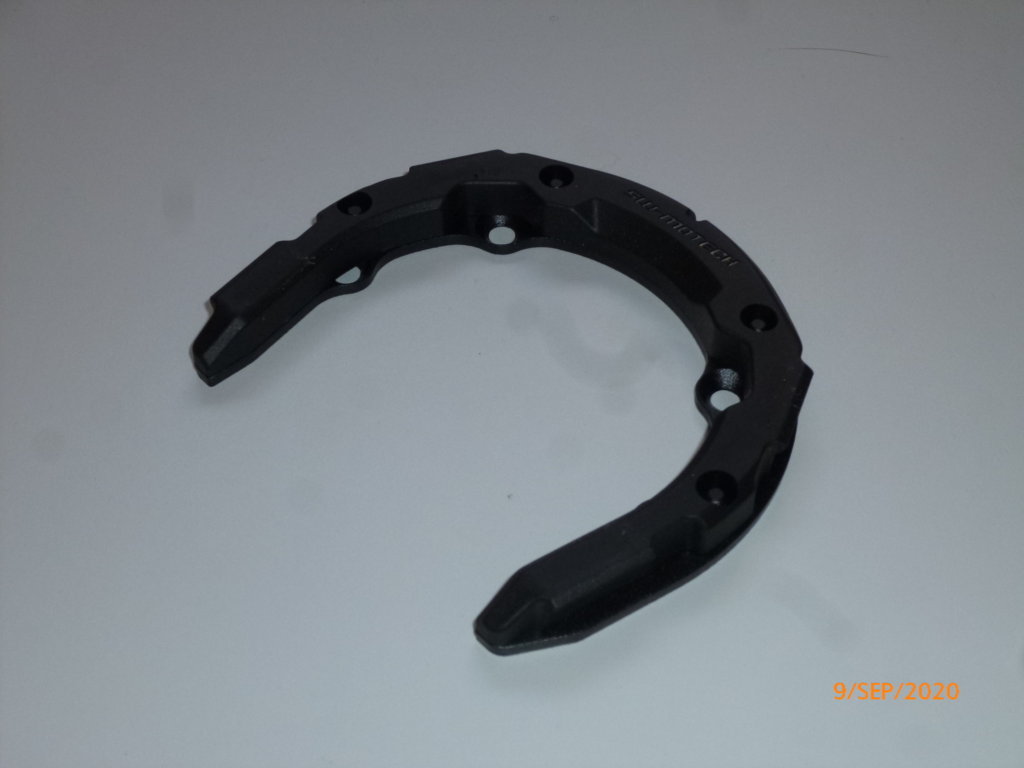

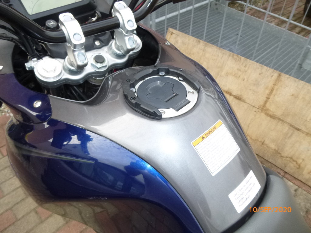

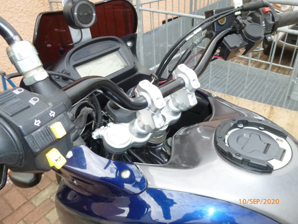

...einen Tankring für die Befestigung eines Tankrucksackes draufgeschraubt:
008 10.9..JPG (43.42 KiB) 23465 mal betrachtet
009 10.9..JPG (123.89 KiB) 23465 mal betrachtet

Der Lenker war für meine Grösse und Sitzhaltung zu nahe und beim stehen zu niedrig, darum:
010 10.9..JPG (154.88 KiB) 23465 mal betrachtet

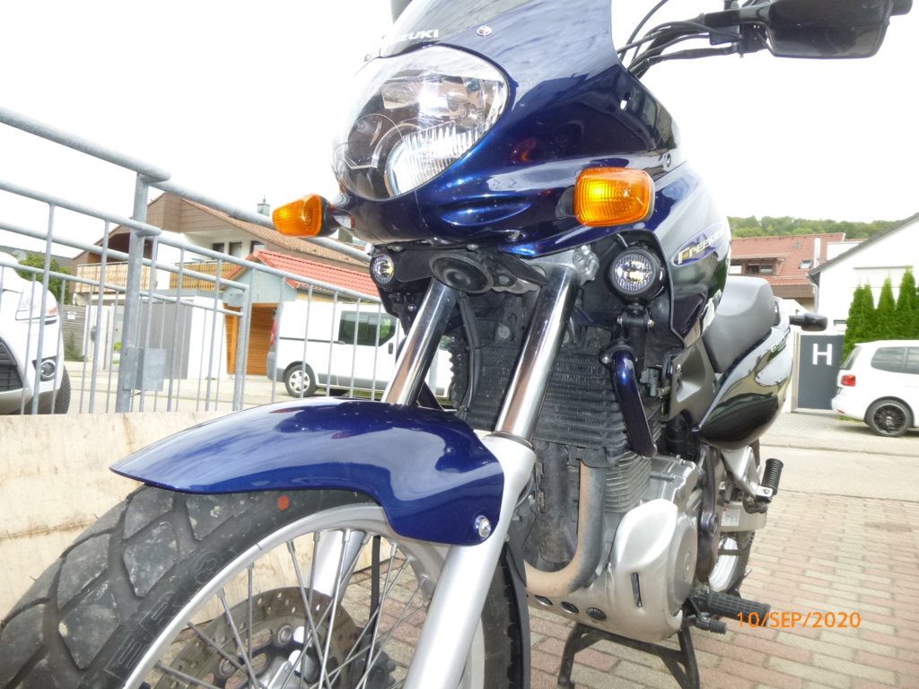

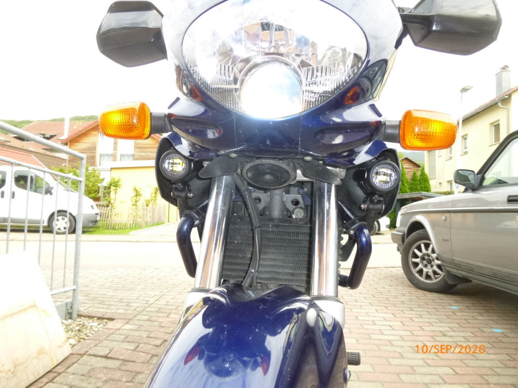

Dann hab ich die Verkleidung vorne ein bisschen beschnitten...
damit standesgemässe Nebelscheinwerfer reinpassen :mrgreen:
005 10.9..JPG (156.35 KiB) 23465 mal betrachtet
006 10.9..JPG (172.28 KiB) 23465 mal betrachtet
004 10.9..JPG (150.81 KiB) 23465 mal betrachtet
003 10.9..JPG (158.05 KiB) 23465 mal betrachtet
So sehen diese nicht so protzig aus und sind recht gut geschützt ...die Verkleidung ist doch sehr stabil

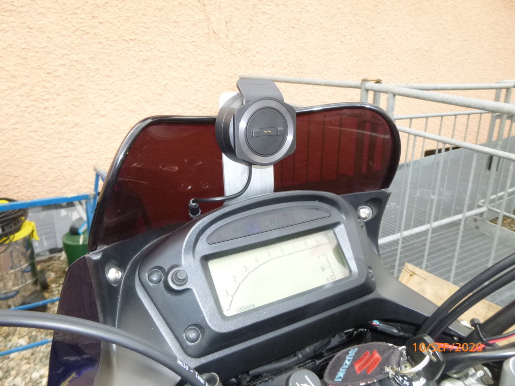

Und zu guter letzt habe ich noch eine Halterung für mein TomTom Go 50 angeschraubt :D
Ist eine einfaches Stück Flach-Alu 50/3 mm, ein bisschen zurechtgebogen, gebohrt und angesenkt und dfann verschraubt ...
011 10.9..JPG (139.14 KiB) 23464 mal betrachtet
012 10.9..JPG (134.2 KiB) 23464 mal betrachtet

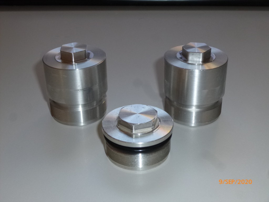

Da mein Sohnemann Metaller ist, hab ich ihn gefragt, ob er mir 2 Teilchen drehen kann, aus Alu
Jo, hat er dann gemacht :mrgreen: :mrgreen:
013 10.9..JPG (63.7 KiB) 23464 mal betrachtet
ob ich diese Teile auch wirklich einbaue, weiss ich noch nicht...
Allerdings überlege ich:
Das (neue) hintere Federbein hebt das Heck wahrscheinlich ja von Haus aus schon mal etwas an..
zusätzlich hat es eine Höherlegung von +25 mm, ...kan man bei Wilbers mit ABE so bestellen :o
Somit wäre ich bei schätzungsweise ca. 50mm Anhebung des Hecks...
Wäre sehr nice :mrgreen:
Um die Front dann anzugleichen, kommen ja vorne auch Wilbers-Federn rein, die strammer sind und die Front auch etwas anheben dadurch..
Ich schätze auch mal so 2-3 cm...
Mit den Gabelverlängerungen (25mm) würde das Kischdle wieder gerade stehen ....
Mal schauen :mrgreen: :mrgreen:

Alter Bayer hat geschrieben:Aber angefangen hab ich mit der Kotflügelverlängerung:
Was hast du da für eine Verlängerung genommen?
Re: Projekt ADV
Verfasst: 11. Sep 2020, 20:56
von Alter Bayer
Hallo loop :D
Auf Ebay:
Kotflügel vorne Hinterteil N 20 C Triumph Tiger 885 i T 709 Bj. 1999 19.95 Euronen
Der hat mir vom Bild her am besten passend ausgesehen und er hat super gepasst...
Hab ihn natürlich noch mit einer Stichsäge etwas in Form sägen müssen ...ging aber sehr gut !
Ich weiss, sieht ein bisschen lang aus, aber der Spritzschutz ist mir persönlich wichtiger...
Ich werde seitlich daran noch etwas nachsägen, damit er ein bisschen filigraner aussieht ..

Alter Bayer hat geschrieben:Dann hab ich die Verkleidung vorne ein bisschen beschnitten...
Auch wenn ich Nebelscheinwerfer optisch ganz cool finde, aber die zersägte Verkleidung schmerzt mich ganz schrecklich... :cry:
Re: Projekt ADV
Verfasst: 14. Sep 2020, 11:39
von Packeselreiter
Welche Nebelscheinwerfer hast du verbaut?
Ich bin auch auf der Suche nach möglichen Scheinwerfern aber die Leistung der Lima für zusätzliche Nebelscheinwerfer ist ziemlich begrenzt.
Man will ja schließlich nicht mit leerer Batterie irgendwo in der Prärie stehen...
Re: Projekt ADV
Verfasst: 14. Sep 2020, 15:40
von Nichtraucher
Nebellampen, darin liegt der Sinn, sollten allein leuchten und zwar verstärkt an den Straßenrand. Nicht in die Ferne denn man geht davon aus dass, wenn der Nebel so dicht ist dass die Dinger einen Nutzen haben, langsam fährt. Und montiert werden die Dinger immer so weit wie möglich unten.
Also, Nebel oder Fahrlicht einschalten, dann reicht auch die Lima.

Also um ehrlich zu sein...
Ich hätte die Verkleidung genau da vorne/unten auch so gekürzt...
Durch diese weit nach vorne und unten gezogene Tankverkleidung hat die XF zwar einen unverwechselbaren Auftritt, aber auf mich wirkt sie da zu kopflastig...
Ohne Zusatzscheinwerfer hätte ich die Verkleidung so gekürzt wie ..........
Sapperlott, finde das Bild nichtmehr :D War ein "leichter" Umbau, Farbe hellbraun ohne Gepäckträger ....
Hat mit sehr gut gefallen, sahe auch sehr stimmig aus :D
Grüsse :D

Hi Packeselreiter :D
Auf eBay :http://www.ebay.de/itm/392900571963
Grüsse :D

Die progressiven Wilbersfedern werden die Gabel leider nicht um 2-3cm anheben, die sind leider sehr nah am original und der komplette "weiche" Bereich ist mit der Federrate der Freewindfedern identisch. Erst wenn die weichen Windungen auf Block liegen, kommt der härtere Bereich zum tragen....
Auch bitte unbedingt darauf achten, dass die Gabel noch den wichtigen negativ Federweg hat.
Mit linearen Federn wäre dir da besser geholfen, ohne das es sich federtechnisch hart anfühlen würde (was die meisten nicht denken). Auch die heben die Front zwar nicht an, aber beim Aufsitzen sinkt die Front längst nicht soviel ein. Mit den progressiven Wilbers allerdings schon.
Aber die progressiven Wilbers sind immerhin etwas besser als Serie. Mit den Hülsen in der Gabel kannst Du halt noch ein wenig heraus holen.
Richtig ist, selbst ein Wilbers Federbein ohne Höherlegung legt die Freewind von Haus aus locker um 2-3cm an und sie sinkt beim aufsitzen deutlich weniger ein. Das kann im direkten Vergleich inkl Fahrer tatsächlich 4-5cm ausmachen.
Das in Verbindung mit einer 2,5cm Höerlegung hinten ergibt eine nicht unerhebliche Nachlaufveränderung der Gabel. Was zum im Verlgeich zu vorher ein viel direkteres Einlenken zur Folge hat..allerdings wird sie auch etwas nervöser werden und nicht mehr so stur geradeaus laufen.
Je nach Einsatzzweck für den einen erfreulich, für den anderen weniger erfreulich.

Wenn ich dann noch durch eine etwas (ca. 10mm) verlängerte obere Hülse unterstütze, denke ich schon, dass ich so um die 2-3 cm höher komme ...Vorne...
Und dann kann ich ja auch noch schauen, ob ich diese Gabelverlängerungen mit einbaue... ich lasse diese noch etwas abdrehen, so dass ich auf eine Gabelverlängerung von etwa 22 mm kommen würde ... zusätzlich ... :mrgreen:
Aber jetzt lass ich dem gesamten Kladderadatsch erstmal kommen, bau ihn ein und dann kuck ich, wohin die Reise geht :D
Grüsse
