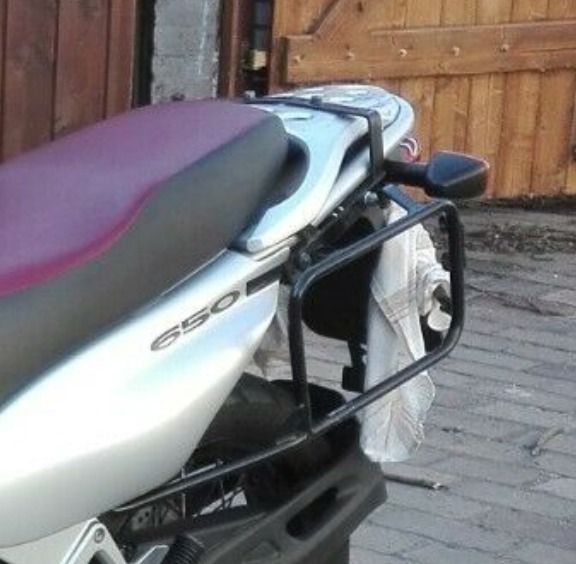

Ich habe gebraucht einen Kofferträger für die Freewind gekauft. Dieser passt auch gut, jedoch sind zwei Befestigungspunkt ungenutzt. Weiß jemand, warum das so ist? Fehlt mir hier ein Teil?

Ich habe mittlerweile herausgefunden, dass der Kofferträger von Hepco und Becker ist. Hier gibt es die Montageanleitung: https://www.hepco-shop.de//download/pro ... _00_01.pdf
Dort kann man erkennen, dass es noch eine Verbindungsbrücke gibt. Diese war leider beim Gebrauchtkauf nicht dabei. :( Hier muss ich mir dann wohl selber was einfallen lassen. :x
Hier ein Bild aus einer Anzeige auf dem man die Brücke gut erkennt.

Der (also deiner) sieht nicht wie H&B aus... der Träger von H&B hat keine runden Rohre dort, wo bei dir die Befestigung im Nichts endet, der hat dort flache Streben... sieht man auch einigermaßen auf dem Bild, was du zuletzt gepostet hast.
Ich nehme eher an, daß du da einen GIVI-Träger oder sowas hast. Auch die Koffer sehen eher nach GIVI Monokey-System aus.

doch müsste H&B sein ich habe die gleichen
mit der Querstrebe oben sieht bei mir genauso aus
kann sein das die Halterungen aber nicht für die Freewind ist
( werde ich bei mir mal fotografieren heute )
die Koffer sind nicht von H&B
die passen nicht zu den Trägern
das sieht aus wie alte Givi Koffer

Also meine Träger sind definitiv Hepco&Becker, und die sehen anders aus als die auf den Bildern im ersten Post. Siehe hier:
Ich bin nach wie vor der Meinung, du hast da GIVI-Träger, und definitiv scheint da entweder ein Teil zu fehlen, oder es sind keine Träger für die Freewind.

ja haste recht ,
die sind nicht von H&B
ich habe das Foto falsch zugeordet :?
seine Träger sehen wie von Givi aus
meine H&B sehen genauso aus wie Deine
bei Dir ist noch die Brücke für das Topcase drüber

Das sind givi Träger Die ungenutzten Haltepunkte sind für Rohrschellen die mlt dem Hilfsrahmen der Sitzbank verschraubt werden..Die fehlen dir ! Die sind normal mit dabei.

Die GIVI Kofferträger die meiner Freewind dran waren sind an jeweils 3 Punkten mit dem Möppi verschraubt.
1 x an den Sozius Fussrasten
1 x an den vorderen Befestigungsschrauben des Gepäckträgers
1 x an den hinteren Befestigungsschraiben des Gepäckträgers
Das ganze ohne irgendwelche Verbindungsstreben zwischen den Trägern selbst.
Kann mir nicht Vorstellen, dass GIVI da verschiedene Träger für die Freewind produziert hat.

Wenn man genau sieht sind die Träger von multihole anders .Auserdem waren die bei 2 Freewinds so befestigt die ich habe bei Gelegenheit mach ich fotos.
