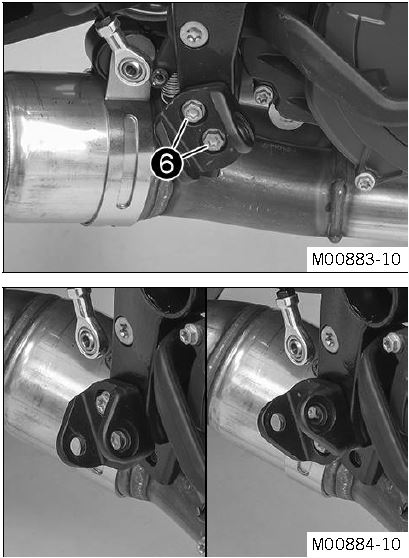

Wenn du dir zutraust ein M8 Gewinde in die vorhanden Fussrastenaufnahme einer Freewind zu schneiden, könnten die Fussrastenaufnahmen der KTM 1190 Adventure für dich eine Lösung bieten.
Lösungsweg:
Die angeschweissten Stahlwinkel vom originalen Halter entfernen (Sägen, flexen, feilen..)
Zwei Bohrungen für die KTM Aufnahme einbringen.
M8 Gewinde schneiden.
KTM Aufnahme anschrauben.
KTM oder kompatible Rasten montieren.

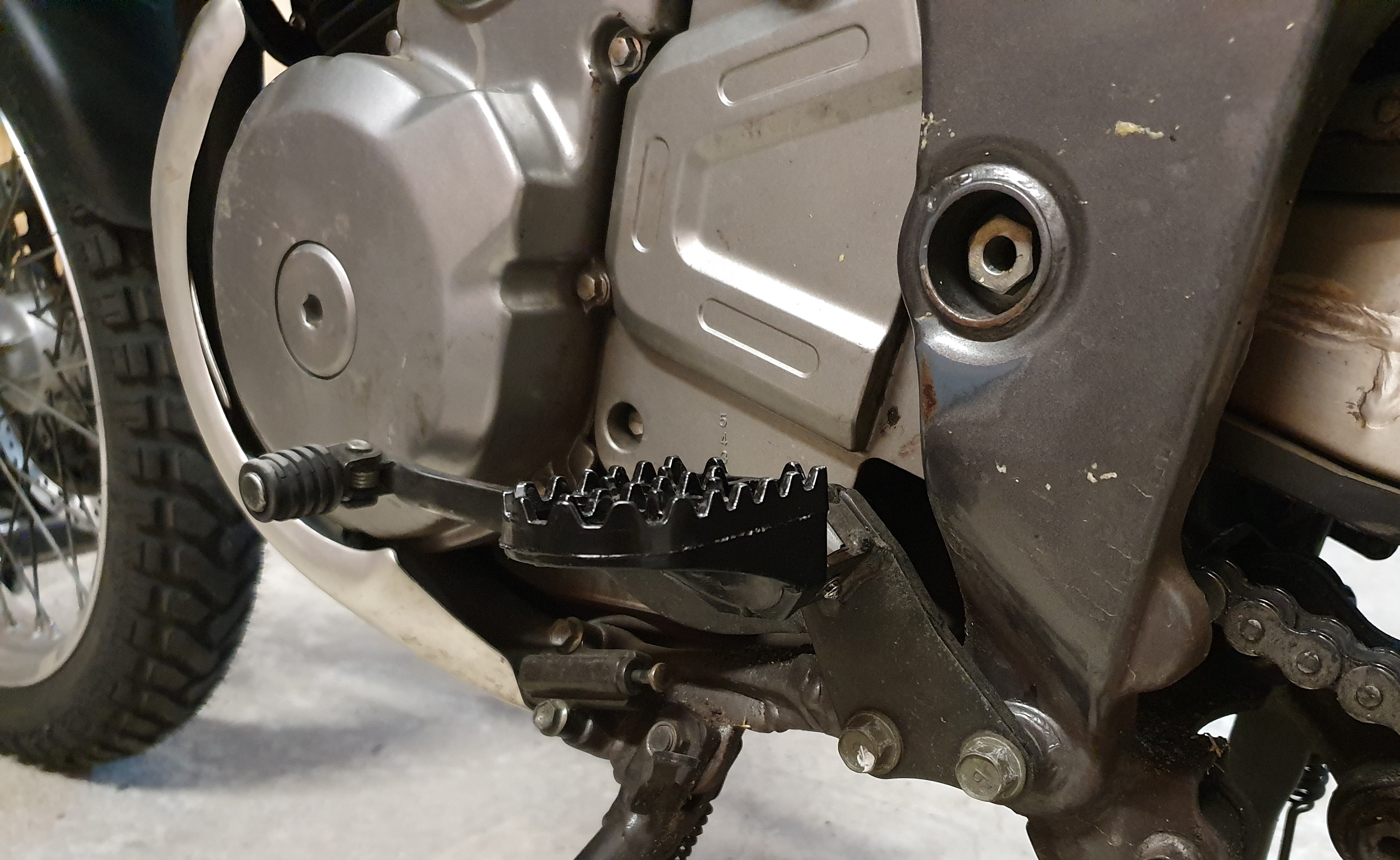

Anbei meine Lösung. Momentan habe ich die Gummiunterlage in der Aufnahme noch drin.
Das gibt mir aber alles zu viel nach. Ich überlege noch eine Version ohne die Unterlage zu bauen.
Re: Welche Fußrasten!?
mach den stopfen auf die schwingelagerung, sonst kannste das lager bald vergessen.
