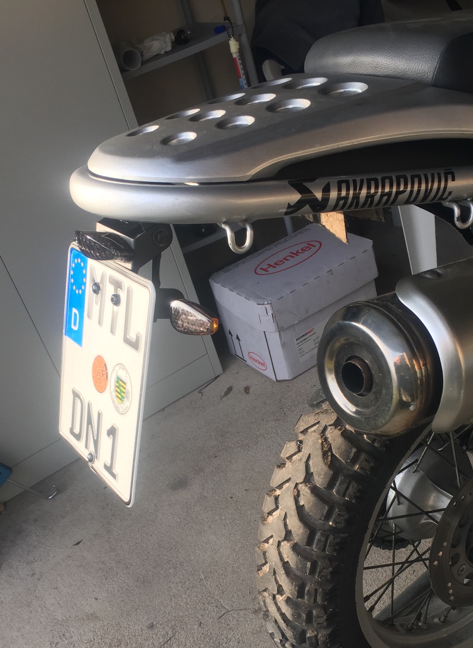

Moin, gibt es da eine Möglichkeit das Heck zu ändern??
Ist das hinten mehrteilig?? Würde gern ein Universal
Halter verbauen und das ganze Plastik weg machen
Re: Kotflügel hinten
Das Heck besteht weitestgehend aus dem Bügel, der seitlich geschraubt ist und dann oben nochmal am Rahmen aufliegt (auch geschraubt). Dadrüber ist der Alu-Gepäckträger, der das Ganze noch stabilisiert.
Der Plastikspritzschutz ist innen am Rahmen und dem Bügel befestigt und trägt neben dem Rücklicht/Blinker und Kennzeichen auch die CDI.
Man muß sich halt beim Abbau überlegen wie man wieder was befestigt, damit es stabil bleibt.
Ich habe den originalen Spritzschutz abgesägt und dort einen Kennzeichenträger befestigt. So ist die CDI noch wo sie war und ich kann den Stauraum weiter nutzen.

Fertig;
Und wie schauts aus? :)

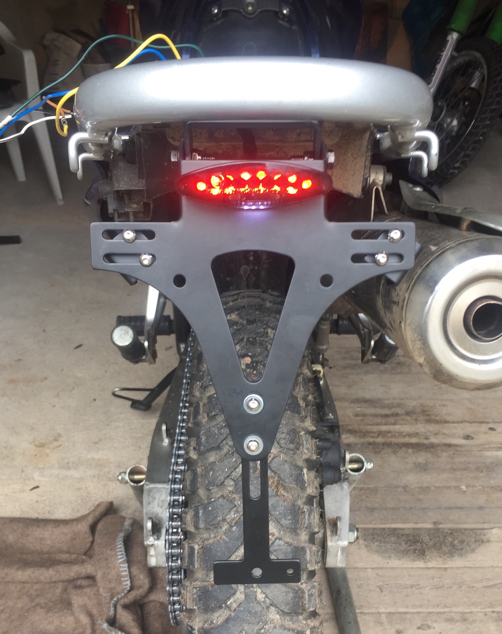

Beitrag von DanBeucha »
So:
Und so
Und das
Wo ist der Kettenschutz abgeblieben? Ja, ich habe gelesen, daß du einen anderen suchst, aber den Fotos in deinem Album nach zu urteilen fährst du aktuell/bislang gänzlich ohne?

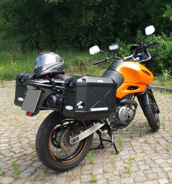

Beitrag von Packeselreiter »
Wow, da haste ja ordentlich was weg gesäbelt...
Da sieht mein "Heckumbau" im Vergleich ja schon fast so aus, als ob dies Serienausstattung wäre. :lol:
Naja gut, es wurde nur etwas gekürzt und eine andere Heckleuchte verbaut...
