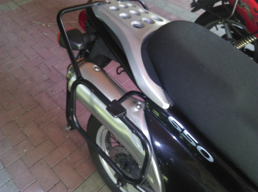

Das liegt daran, dass die strebe bei gelöstem gepäckträger unter den gepäckträger geschoben wird, nicht von oben auf den gepäckträger verschrauben
habe ich zumindest so gemacht

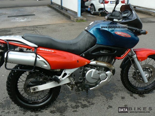

Nicht meine Fuhre, aber hier zu sehen, ich hoffe es gibt kein problem mit copyright etc(?)
- Zu sehen zB hier
- suzuki__xf_650_1997_1_lgw.jpg (79.24 KiB) 4599 mal betrachtet

Das ist ein Träger von Shad oder so ähnlich. Soll angeblich Hersteller von Honda Trägern sein. Bei Polo gibt's koffer und topcase der Marke. Ich bin aber nicht sicher ob der Träger wirklich 1:1 mit dem monokey kompatibel ist.

Mir fällt auch gerade auf, dass die Halterung unter Sitzbank beim Givi ein angeschweißtes flacheisen ist, bei Heisenbergs Träger ist es jedoch ein plattgedrücktes Rohr...Hepco und becker fällt damit auch raus

Die hinteren Streben unterhalb des Gepäckträger zu montieren kam mir auch schon in den Sinn. Das Problem war, das die Position des Endes der hinteren Strebe, nach Anbau der vorderen Streben, gute 2cm oberhalb des Gepäckträgers war und ich diese runter biegen musste, damit es passt. Das ganze unterhalb des Gepäckträgers zu montieren wäre noch problematischer. Aber ich gebe dir recht, so würde es mehr Sinn machen.
