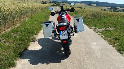

1: die hinteren Blinker müssen nicht versetzt werden
2: es gibt hinten eine Querverbindung, diese Verläuft hinter dem Nummernschild
3: die Auspuffseite steht deutlich weiter ab, als die andere Seite ... und ja, je nach Koffer ist die Fuhre dann mächtig breit.
Bei Verwendung des H&B Trägers ist es sinnvoll einen Endurokoffersatz zu ordern, d.h. rechts einen schmaleren Koffer als links. Das sieht zwar von hinten etwas merkwürdig aus, stellt aber sicher, das die Koffer auf beiden Seiten gleich weit abstehen .
Hier mal ein Bild von hinten ( li. 40/ re 35 Liter ):
Forum kl. Heck.jpg (63.81 KiB) 7634 mal betrachtet
