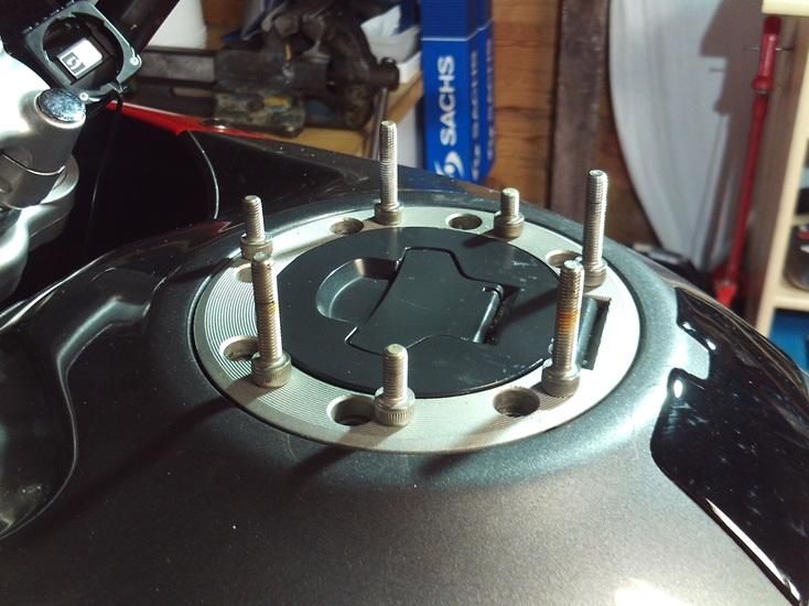

ich habe mir inzwischen angewöhnt, mit Digicam kostet es ja nix außer einigen Sekunden, vorher Bilder zu machen und beim auseinanderbauen auch.
Da habe ich schon oft nachgeschaut wenn ich was wieder zusammen gesetzt habe, das Gedächtnis lässt ja leider nach je länger es in Betrieb ist.
Beispiel, welche Schraube gehört wo hin? Nach dem Bild kann ich sie zügig so einschrauben wie ich sie ausgeschraubt habe.
