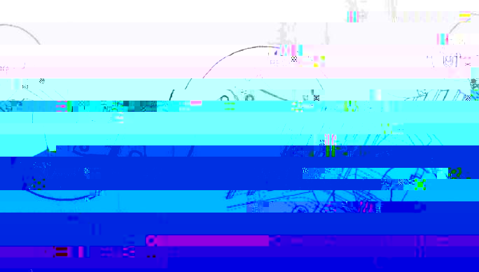

Dort wo der Schlauch unten wieder aus dem Tank austritt dürfte sehr wohl ein benzinbelasteter O-Ring sein.
Re: Die Welt wird untergehen: E10
Na, der O-Ring ist für ein Teil zuständig, das in deiner Grafik als "Wasserablasschlauch des Kraftstofftanks" bezeichnet wird und hat keinerlei Verbindung zum Tankinneren.
Benzin kann (und darf im Falle der Fehlbedienung) da hinkommen. Aber nicht in de Regel und nicht lang genug als dass ich irgendeine Wirkung des Ethanols auf die Dichtung erwarten würde.
Okay, dann laß doch mal bei deiner XF das Teil mit der Bezeichnung 7A (s.Bild) weg und berichte uns was passiert! :mrgreen:
danke Brummbär...:) genau der ring sit gemeint... und ich bin also doch ned blöd...:D
hast du zufällig die genaue maße von dem ring? weil ich hab jetzt nur gemessen...;)
Ja, Dank an Brummbär auch von hier. Ich nehme alles zurück und behaupte das Gegenteil.
