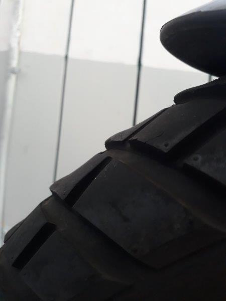

habe jetzt (mit 16.300 km) auch den Vorderreifen ersetzt (95 € mit Schlauch und Aufziehen). Wie geschrieben, profilmäßig hätte er noch gehalten, das Fahrverhalten wurde aber wg. Sägezahn immer schlechter.

schau mal auf den geschwindigkeitsindex. meine vorderrreifen, die so überdurchschnittlich lange hielten und keine sägezähne bildeten, hatten geschwindigkeitsindex H. dieselben reifen gibt es aber auch mit dem niedrigeren index S, die nutzen sich natürlich auch schneller ab.

Sag mal ruhri, der sieht doch an der Flanke noch Jungfräulich aus. :mrgreen:

So isses. Ich fahr halt zuviel geradeaus :(
Oder: Ich brauch kaum Schräglage - ich bin groß und hab'nen schweren Kopf :wink:
