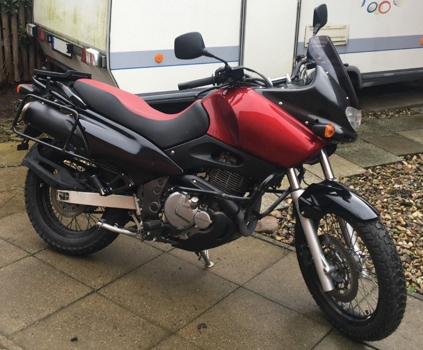

Den aktuellen Stand will ich euch nun auch zeigen:
2021-01-07 11.40.14 (Groß).jpg (243.92 KiB) 8123 mal betrachtet
Ein paar Dinge stehen noch auf dem Plan aber das Gro ist geschafft. Dann irgendwann TÜV und die Kiste wird nach über 10 Jahren wieder auf die Straßen losgelassen.

Gut zu hören dass das Mädchen wieder läuft!!! :D
Das die tiefer gelegt ist weißt du?
Dann viel Spaß mit der Freewind!

Die Tieferlegung ist sogar eingetragen, daher nicht unbekannt. :mrgreen:
Da die Freewind als ganzjahres Alltags Mopped gedacht ist stört es mich nicht und meine Freundin kann sie auch besser nutzen.
Bekomme aber ständig neue Ideen was man an der Freewind so machen könnte aber dafür habe ich noch Zeit.
Zumal ich eh erstmal den Führerschein machen muss, mehr als die Anmeldung ist aber noch nicht geschehen. :lol:
