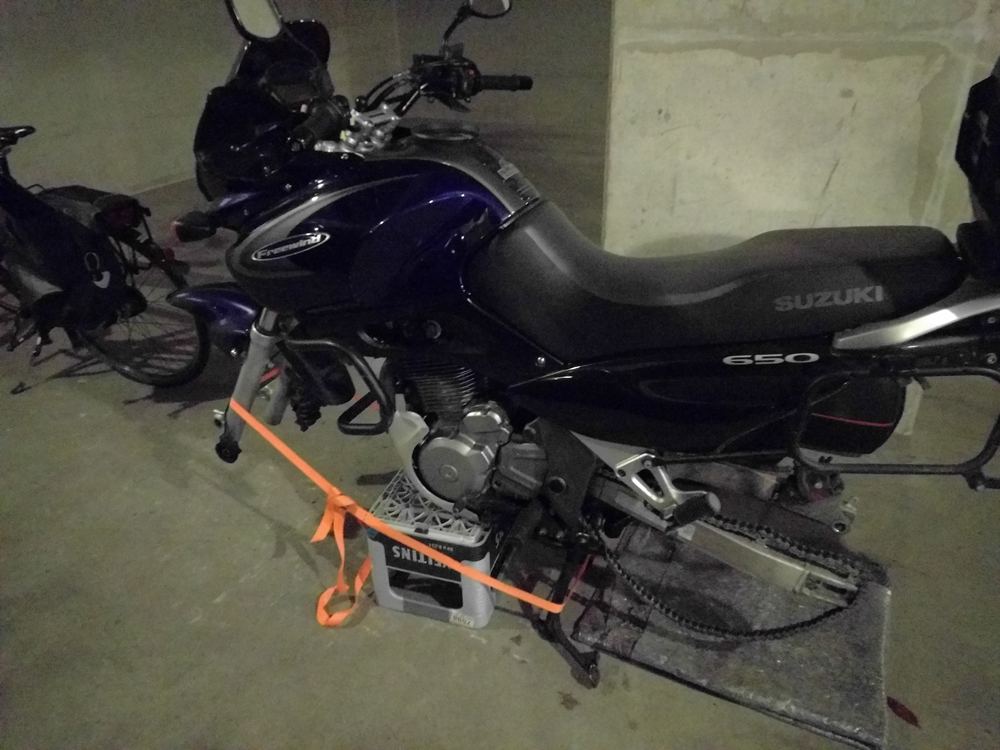

Miniupdate:
- Mopped auf Hauptständer
- am Hinterrad war jemand mit richtig Kenne dran. Viel zu fest angezogen. Rostlöser und eine Verlängerung der Ratsche brachte erfolg (Drehmomentschlüssel knackte bei 190 NM, mehr wollte ich ihm für das Lösen einer Schraube nicht zumuten. Ausbau danach absolut unproblematisch.
- Danach musste also das Vorderrad hoch. Ich wollte den Motorschutz nicht abbauen deswegen gestalteten sich Versuche mit dem Wagenheber als etwas schwierig. Am Ende habe ich einfach das Mopped etwas am Sturzbügel angehoben und einen Bierkasten drunter gestellt.
- Vorderradausbau ging dann problemloser: Sicherungsschraube entfernt, die beiden Gabelführungen des Tachogebers entfernt (hilft später beim Herausnehmen des Rads), Gewindebolzen raus geschraubt. Tachogeber vorsichtig raus gefummel und zur Seite gehangen.
Zum Schluss noch Hauptständer mit Gabel durch einen Spanngurt gesichert - fürs gute Gefühl und so.

- IMG_20170227_171509.jpg (427.3 KiB) 6811 mal betrachtet

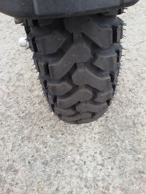

so meine Mitas E 07 sind aufgezogen
und ich bin sehr zufrieden, liegt sehr stabil und klebt richtig auf der Strasse die Suzi
auch auf nasser Strasse hat man immer ein sehr sicheres Gefühl
für einen Preis unter 100 Euro eine klare Empfehlung

- 20170506_152402.jpg (260.06 KiB) 6494 mal betrachtet
Re: Erfahrung mit Mitas e08 ?
Gute Wahl, damit kommst du nach Sibirien und wieder zurück. ein freund von mir fährt den auf der neuen africa twin und ist begeistert.
bei 07 macht allerdings der vorderreifen eher schlapp als der hinterreifen, beim 08 ist es umgekehrt. die ideale bereifung für vielfahrer wäre also vorne 08 und hinten 07. gibt es allerdings keine freigaabe für.
