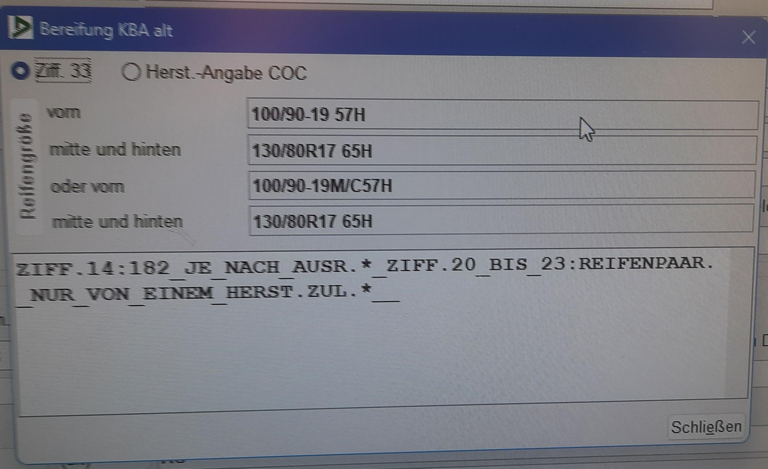

Re: Neue Reifen
auch von mir mal eine kurze Rückmeldung zur Thematik. Bei der gestrigen HU (Dekra) sprach ich vorweg die bis heute meinerseits ignorierte Thematik "Reifengröße austragen" an. Die Ausgangslage ist bei mir die gleiche wie zuvor beschrieben:
freedeZwo hat geschrieben: 26. Mär 2025, 16:16
  • Fahrzeugschein Zeile 5: "Kraftrad o.LB." (Also mit 35KW, bei Modellen mit 25KW gab es keine Reifenfabrikatsbindung)
  • Fahrzeugschein Zeile 15.1: "100/90-19 57H"
  • Fahrzeugschein Zeile 15.2: "130/80R17 65H"
  • Fahrzeugschein Zeile K: "H674*" (Also nationale ABE, bei Modellen mit EU Abnahme gab es keine Reifenfabrikatsbindung)
  • Fahrzeugschein Zeile 22: "Reifenfabrikatsbindung gem. Betriebserlaubnis beachten"
ABER:
Ein Blick in die Betriebserlaubnis, welche Reifen denn "damals" vorgesehen waren, führte folgendes zutage:
Sprich, jahrelang hab ich mir den Kopf zerbrochen, dabei gab es nie ein Problem. Ich fahre meine Mitas weiter und habe für evtl. Polizeikontrollen das Foto der Betriebserlaubnis auf dem Handy dabei.
Oder übersehe ich da irgendeinen weiteren Stolperstein?
Re: Neue Reifen
Das ist spannend... aber gut zu wissen, danke für die Info und das Bild! Ich habe die Thematik bislang auch tendenziell ignoriert, sowohl bei der Freewind als auch bei der GS500... mir scheint, das kann ich also guten Gewissens auch weiterhin tun, denn bei mir sind die Reifenpaare immer von ein und demselben Hersteller.
Re: Neue Reifen
Danke für die Infos!
Die Anfrage war bei Dekra?
Gilt das "nur" Für deine Fahrgestellnummer oder müsste das für alle auffindbar sein?
