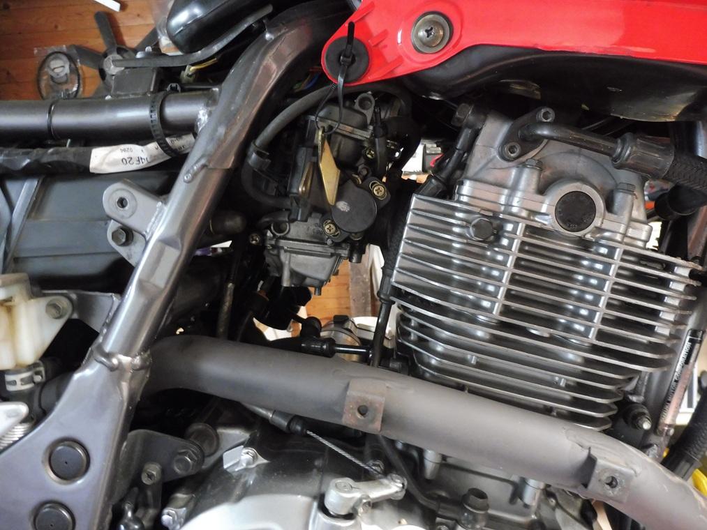

Hab mich grad aufgerafft, fahren ist mir zu warm, mit einem Ventilator neben der Hebebühne kann man es aber aushalten.
Hab erst mal störendes Zeug weggeräumt, Verkleidung, Schläuche und dann einen exakt passenden Kreuzschlitzeinsatz genommen, auf eine Ratsche gesteckt, mit einem Hammerstil nach oben gedrückt und geschraubt.
Glück dass die Schrauben nicht vergnaddelt und festgebacken sind, sie zu lösen ging eigentlich ganz gut.
Nur wie jetzt weiter, die Ratsche ratscht nicht mehr weil der Widerstand fehlt und mit meinen Griffeln komme ich da nicht hin :roll:
Vor allem, wenn ich das ab habe, wie krichichs wieder zusammen?
Der Plan ist nun nach einem Winkelschraubendreher zu suchen und dann weiter sehen.
Klappst nicht, dann müssen die Vergaser halt doch ab :?

Guten Morgen,
ich reiche mit meinen Händen da einfach nicht hin, es ist ja kaum Platz, wenn ich den Auspuffkrümmer entferne, ist da eine Ölleitung....
Bin aber gestern los und habe mir Werkzeug besorgt. Erst im Bauhaus einen Winkelschraubendreher, leider nicht genau hingesehen, das Ding ist einfach ein starres, um 90° abgewinkeltes Teil zur Aufnahme von Bits.
Bin dann nochmal los und in den Globus, (auch ein Baumarkt) dort habe ich gefunden was hoffentlich hilft, konnte es aber nur ganz kurz ausprobieren weil die Enkelkinder nach Aufmerksamkeit verlangten und als Ruhe einkehrte war mir zu heiß :roll:
Nicht ganz 90° und etwa 13cm lang mit Aufnahme für Bits.
Gleichzeitig passende Inbusschrauben mitgenommen, die sind auf einem Bit nicht so kipplig wie Kreuzschlitz.
Nachher mal sehen obs damit klappt.

Heute hat sich diese Weisheit mal wieder bestätigt. Bit angesetzt, gar nicht mal feste gedreht, "Knack" und da lag der Düsenteil auf dem Lappen den ich unter die Vergaser geschoben habe.
Bin gespannt ob ich das Gewinde da raus bekomme, auf jeden Fall darf ich die Vergaser nun doch ausbauen. :evil:
Wenn ja überlege ich, nur diese eine Düse zu tauschen.

Aber wenn die Düse beim Versuch sie raus zu schrauben bricht, gehe ich davon aus dass das Gewinde fest sitzt.
Habe den Tank inzwischen runter, kein Späßken bei den Temperaturen aber ich kanns auch nicht so stehen lassen, geht mir einfach gegen den Strich.

So war es auch, Torx in die Restdüse gedrückt und raus gedreht. Mit etwas mehr Platz unten drunter oder besserer Sicht hätten die Vergaser wahrscheinlich nicht mal raus gemusst. Aber beim rechten Vergaser ist die Bohrung nicht sichtbar und ich wollte sicher gehen.

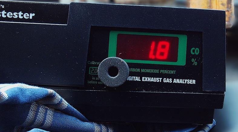

Standgas stabil, siehe Bild.
Nach 135 Km 5,2-5,4L nachgefüllt*, an gleicher Stelle stehend, bis Unterkante Stutzen.
Schnitt 49Km/h, höchste gefahrene Geschwindigkeit 100Km/h, so wie ich immer fahre.

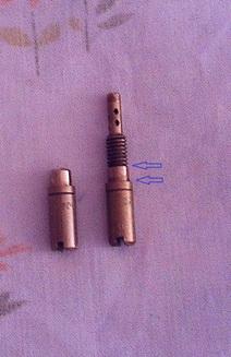

Ich habe grad gesehen dass auch Düsen angeboten werden bei denen das Gewinde länger ist als bei meinen, es muss so aussehen wie es das Bild zeigt.
