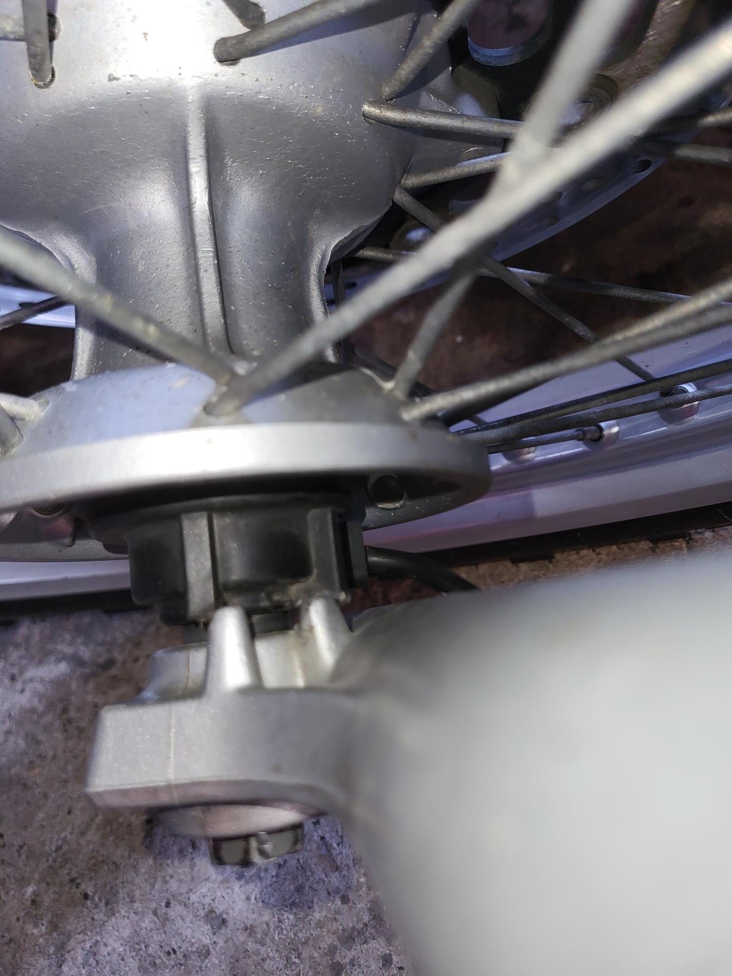

Hi, kurze Frage - ist das so korrekt?
Stefan
Beiträge: 27
Registriert: 10. Feb 2020, 22:23
Re: Spalt zwischen Tachoschnecke und Gabelholm
Beitrag von Stefan »
Hallo Seife007,
nein, ist nicht korrekt, wurde ja oben schon beschrieben, Tachogeber muss leicht gegen den Uhrzeigersinn gedreht werden, damit die rechte der Kunststoffnasen zwischen den Metallnasen steht und das Kabel nach oben weggeht.
FG,
Stefan
Wie Stefan schreibt ist es bei meiner auch.
Beitrag von Seife007 »
Vielen Dank!

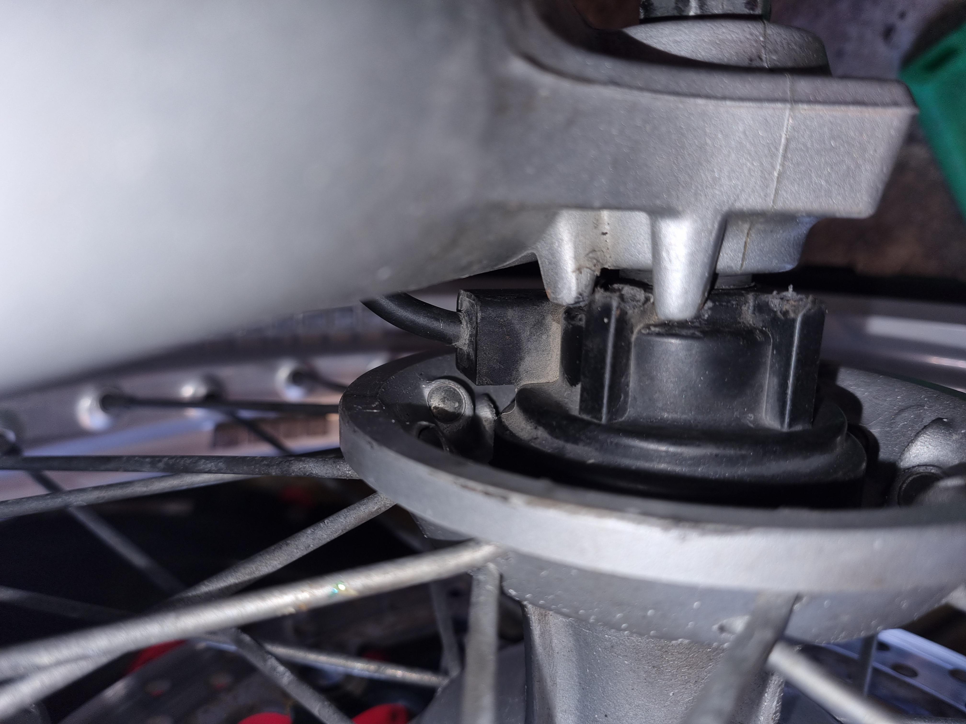

Foto fürs Archiv wie es eurer Beschreibung nach korrekt ist - falls es in Zukunft noch jemanden wie mich geben sollte, der als Kind nur Bilderbücher gelesen hat ^^
