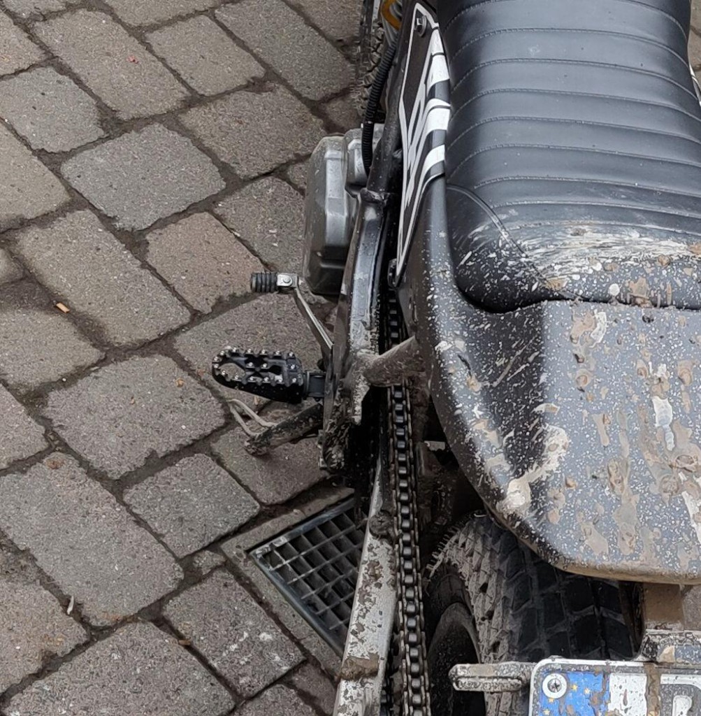

Gibt es die Möglichkeit, mit wenig Aufwand die Rasten umzurüsten auf etwas breitere? Hab da ganz alte Threads gefunden, aber ohne Bild.

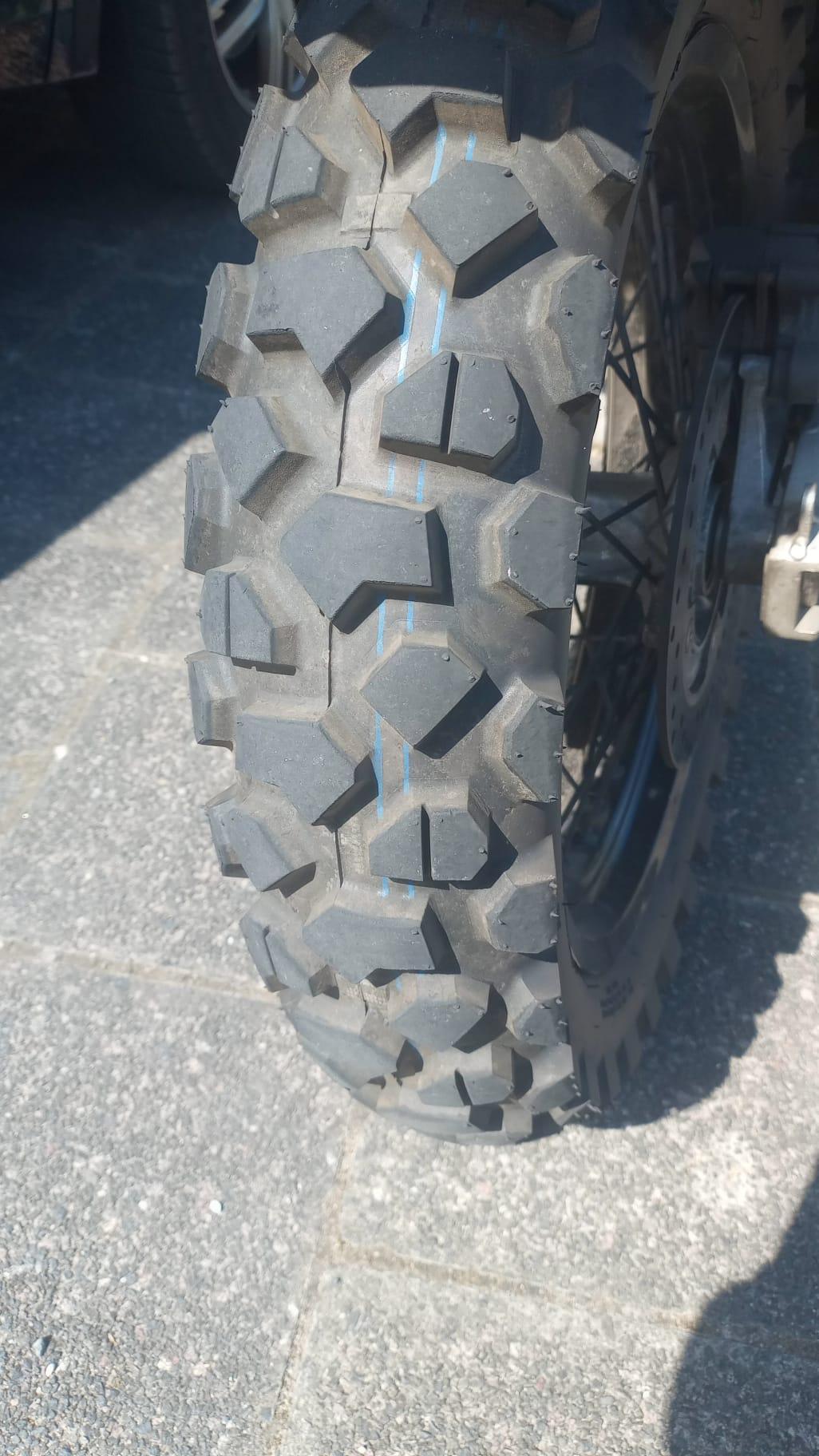

Anbei ein Bild des hinten aufgezogenen Maxxis ( ich denke, das ist der Dual Sport M-6006). Noch nicht OK?
Dann muss ich mir doch noch Gedanken über einen Wechsel machen... Entweder ein Mitas C-02 oder doch besser der K74?
Vermutlich besser in den Reifen investiert als in eine fragliche Höherlegung.
Stefan
Beiträge: 27
Registriert: 10. Feb 2020, 22:23
Re: Umrüstung für Saharatour, 21" und Höherlegung
Beitrag von Stefan »
Ja zu schwer, aber auch zu wenig Federweg, niedriger Kotflügel vorne, andere Geometrie als eine richtige Enduro, zu wenig Bodenfreiheit, usw.
Ist halt eher ein Straßenmotorrad als eine Enduro. Man kann damit schon im Gelände fahren, aber es ist wie gesagt alles viel anstrengender und in den Dünen wirst du meiner Meinung nach keine Freude mehr haben sondern dich nur mehr quälen.😉
Höher legen passt schon grundsätzlich aber wenn du nur hinten höher legst wirst du von der Gewichtsverteilung noch frontlastiger, was im Sand nachteilig ist.
Zu diesen Reifen kann ich wenig sagen, ich würde dir jedoch wirklich raten dir noch kurzfristig eine richtige Enduro zu besorgen anstelle die Freewind umbauen zu versuchen. Oder zumindest einen Alternativplan abseits vom Sand zu überlegen.

Manxman hat geschrieben: 13. Feb 2026, 11:50 Gibt es die Möglichkeit, mit wenig Aufwand die Rasten umzurüsten auf etwas breitere?
Meinst du sowas in der Art?
