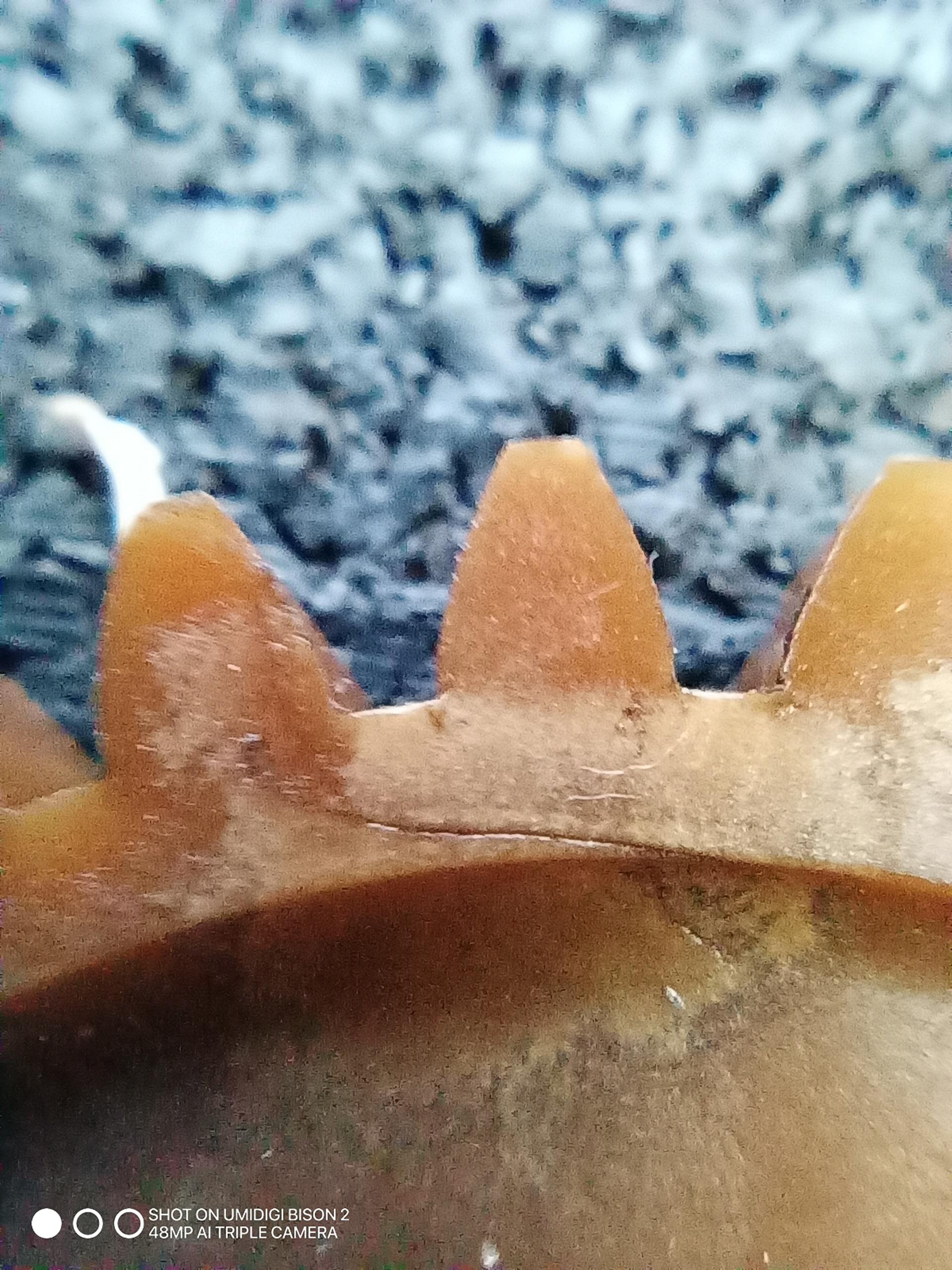

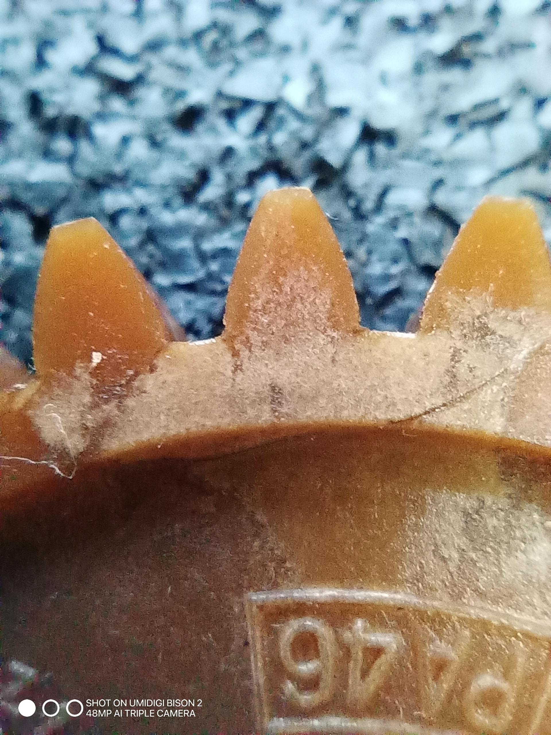

Was mir auffiel war das Ölpumpenzahnrad, welches ja aus Kunststoff ist.
Das sah nun wirklich nicht mehr gut aus (siehe Fotos).
Von daher hatte ich mir ein neues bestellt und dann eingebaut.

Meine hatte 27000 km auf dem Tacho.
Ich denke, dass das Alter hier eine große Rolle spielt, nicht so sehr die Laufleistung.
Das Kunststoff wird einfach im Alter brüchig.
Ich kann jedem nur raten, dass Zahnrad zu überprüfen, bzw. sicherheitshalber gleich auszutauschen.

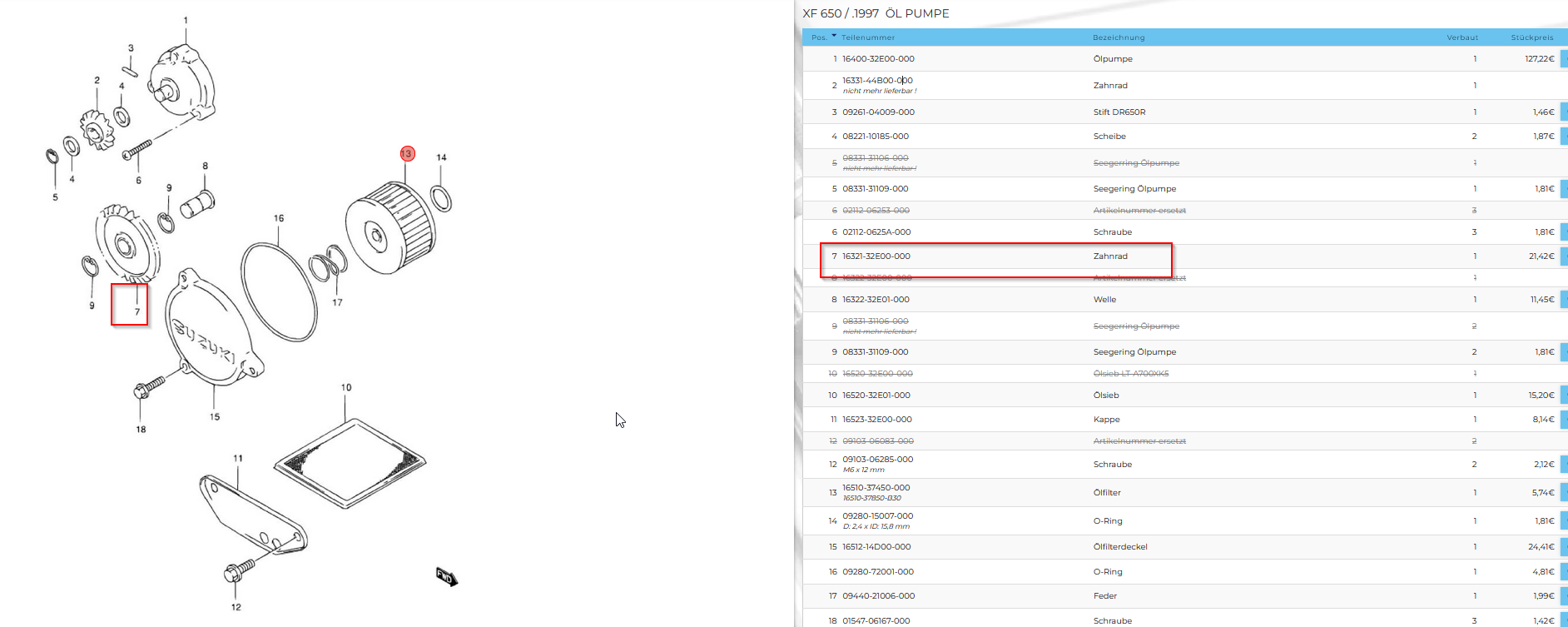

laut Teilekatalog hat das Zahnrad die Nummer 16321-32E00-000 und kostet knapp 20 Schleifen. Wenn man sorgsam ist, kann man die beiden Seegerringe wiederverwenden. Wer es ganz gründlich machen will, tauscht auch die Welle auf der das Rad läuft. -> 16322-32E01-000
Ist das eine Große Aktion ,die Welle zu tauschen ?
Ist die Teilenummer korrekt für das Zahnrad ? Das wäre die Nummer 7 die Nummer 2 ist nicht mehr lieferbar ...
