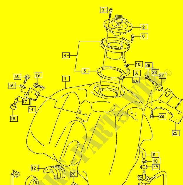

Sorry, ist für mich nicht deutlich.
So wie ich das verstanden habe, funktioniert die Belüftung des Tank-Innenraums durch den Tankdeckel selbst.
Denn, der Tankdeckel (2) dichtet mit einer Dichtung den Innenraum zum Einfüllstutzen (4) ab.
Der Einfüllstutzen selbst ist mit Dichtung 5 zum Innenraum abgedichtet.
Vom Einfüllstutzen führt erst ein Rohr (9a nach 9) durch den Tank und dann wird daran der schwarze Schlauch angeschlossen. Das ist der Überlauf.
Wenn jemand anderer Meinung ist, dann her damit.

Moriarty hat geschrieben: 9. Aug 2022, 09:57 Sorry, ist für mich nicht deutlich.

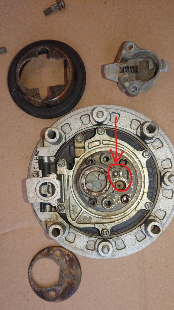

So Leute, habe heute mal dem Tankdeckel sein Geheimnis entlockt. Hab ihn ausgebaut und mal zerlegt und siehe da nach dem Sperriegel und einem Abdeckring kommt eine kleine Kugel zum Vorschein von der 2 Luftkanäle in Richtung Sperriegel führen. Die kleine Kugel war fest durch Alukorrosion und hat demnach den Lufteinlass dicht gemacht. Nach erfolgreicher Behandlung mit etwas Rostlöser ist sie nun wieder leichtgängig und man kann sie auf und abbewegen sodaß sie die Luftzufuhr freigibt. Also ist es somit bewiesen das die Tankbelüftung über das Tankschloß geführt wird.
Vielleicht ist das auch bei anderen Suzuki Tankdeckeln. Hier noch ein Foto wo man das erkennen kann(roter Kreis)
