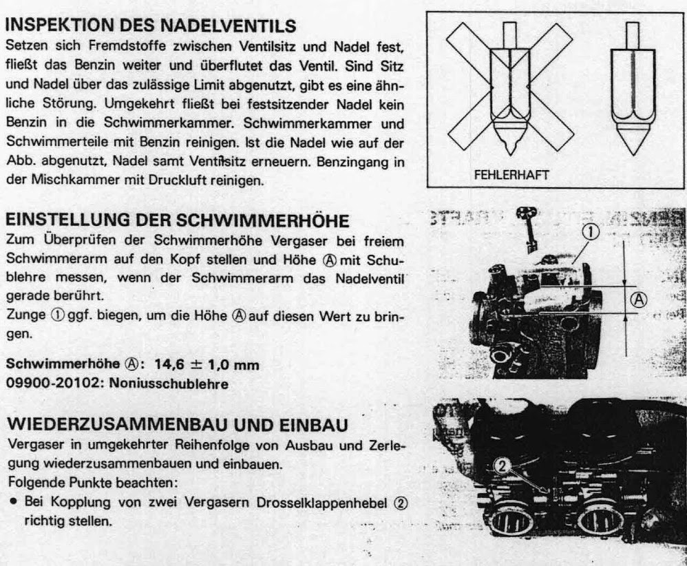

Schau mal habe ich eben bei Dr. Big gefunden.
Könnte ja vielleicht helfen. Der bietet auch Revision für 45 an.
- C6888837-CE60-4E7B-B059-BB253938E3A0.jpeg (284.11 KiB) 5333 mal betrachtet
