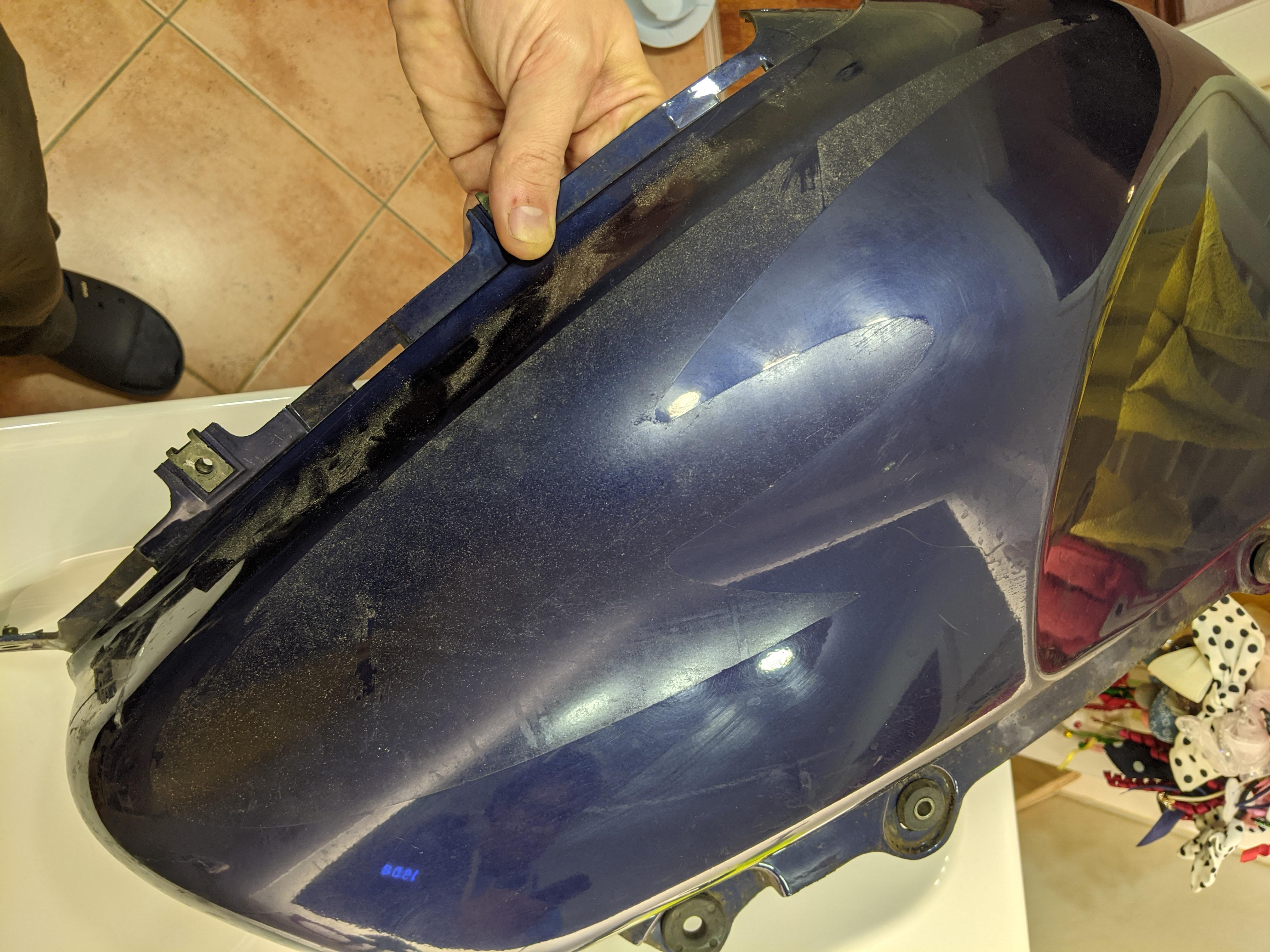

Der Vorbesitzer meiner Freewind hat "professionell" die Aufkleber entfernt. Auf der einen Seite sind leider große Kleberückstände. Durch die Witterung sind diese komplett ausgehärtet. Ich habe schon alle möglichen Reinigungsmittel versucht, jedoch ohne erfolg. Habt ihr eine Idee was ich noch probieren kann?

In der Regel lassen sich Klebereste mit Bremsenreiniger, Nagellackentferner oder dergleichen entfernen. Eventuell auch WD40 und das Mal länger einwirken lassen. Aceton verfliegt ja direkt.
Wenn es sich wirklich nicht mehr lösen lassen will vlt Mal probieren zu polieren. Zumindest kam mir das in den Sinn, weil du meintest, es sei so verhärtet.

Ich würde Kleberesteentferner nehmen. Oder es gibt so Schleifscheiben aus Gummi, die sich ähnlich wie ein Radiergummi verhalten, also Staub bilden, der sich mit dem Kleber verbindet.
Nagellackentferner oder Aceton sind genauso sanft zum Lack wie 40er Schleifpapier. :wink:

die Mittel wirken in der Tat sehr unterschiedlich, Waschbenzin, Aceton oder Verdünnung haben eine völlig andere Wirkung auf Klebstoffe. Ich würde es, wie Marek schreibt, mit Kleberestentferner, oder wenn vorhanden mit Verdünnung, also Terpentin oder Terpentinersatz versuchen, geht es damit nicht hilft wohl nur Lackreiniger.

Aceton auf keinen Fall! Die Verkleidung besteht aus ABS, und Aceton löst ABS mindestens an, wenn nicht gar auf! Auch den Klebstoffentferner von der Marke mit dem nachtaktiven Greifvogel würde ich nicht dafür empfehlen, der taugt eher als Allesentferner, da geht dir gerne mal der Lack mit flöten.
Ich habe ganz gute Erfahrungen mit "normalem" Etikettenentferner oder WD40 gemacht.

Ich habe es geschafft! Ich habe es erst mit Isopropanol versucht, das hat allerdings den Lack angelöst. Dann habe ich einen milden Etikettenentferner "AF Labelclene" verwendet. Zusammen mit meinen Fingernägeln und etwas Gedult ließen sich die Kleberückstände wirklich lösen. Das Ergebnis sah dann so aus:
Man sieht deutlich den guten geschützten Lack und den Aufklebern. Anschließend habe ich mir Politur "Manzerna 1000 und 2000" und Polierpads besorgt und das ganze nochmal ordentlich bearbeitet. Das Ergebnis kann sich sehen lassen:
Der Lack hat natürlich schon ein paar Stellen, aber die Übergänge zwischen Aufkleber und dem Rest und kleinere Kratzer sind verschwunden. Das Teil strahlt wie neu. Wahnsinn.
