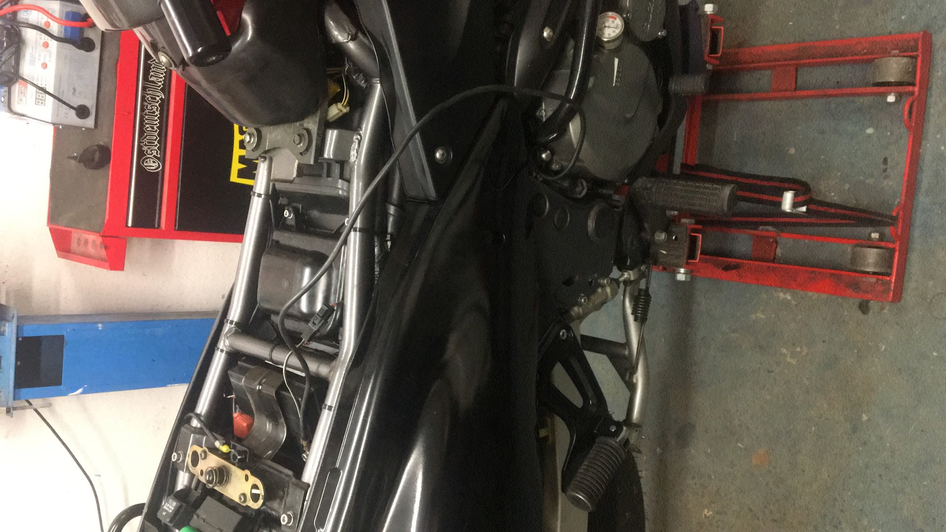

Die Ursache lag anscheinend bei einem Masse-Problem. Ich hab noch einen alten Kabelbaum hier, davon hatte ich einfach mal das Massekabel genommen und zusätzlich verbaut. Von der Aufnahme des Bremslichtschalters der Hinterradbremse direkt mit an die Batterie.
Damit sprang sie dann tatsächlich ohne größere Probleme an. Genauer nachgeforscht wo jetzt im Detail das Problem lag hab ich heute nicht mehr. Ich war froh, eine Lösung gefunden zu haben.
Da ich weder Kabel noch Kabelschuhe im passenden Format am Start hab, habe ich heute das Kabel noch etwas anders und unauffällig verlegt.
Jetzt läuft sie jedenfalls.
Vielen Dank für eure reichlichen Hinweise!

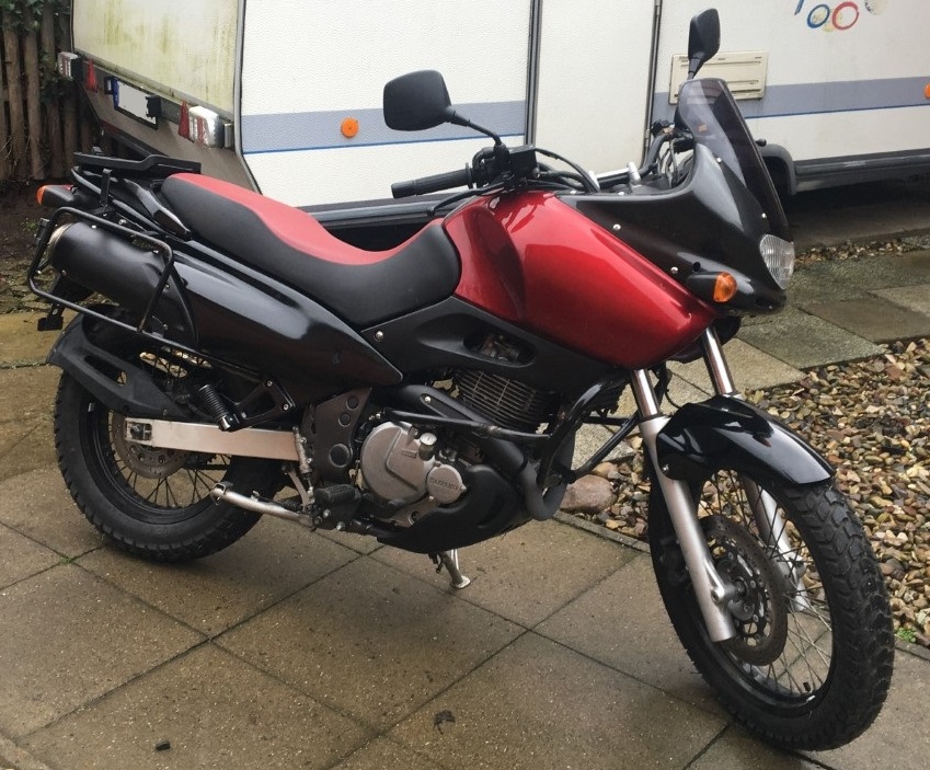

Den aktuellen Stand will ich euch nun auch zeigen:
2021-01-07 11.40.14 (Groß).jpg (243.92 KiB) 8106 mal betrachtet
Ein paar Dinge stehen noch auf dem Plan aber das Gro ist geschafft. Dann irgendwann TÜV und die Kiste wird nach über 10 Jahren wieder auf die Straßen losgelassen.
Liebe Grüße
Steven

Gut zu hören dass das Mädchen wieder läuft!!! :D
Das die tiefer gelegt ist weißt du?
Dann viel Spaß mit der Freewind!

Chefschrauber hat geschrieben:Gut zu hören dass das Mädchen wieder läuft!!! :D
Die Tieferlegung ist sogar eingetragen, daher nicht unbekannt. :mrgreen:
Da die Freewind als ganzjahres Alltags Mopped gedacht ist stört es mich nicht und meine Freundin kann sie auch besser nutzen.
Bekomme aber ständig neue Ideen was man an der Freewind so machen könnte aber dafür habe ich noch Zeit.
Zumal ich eh erstmal den Führerschein machen muss, mehr als die Anmeldung ist aber noch nicht geschehen. :lol:

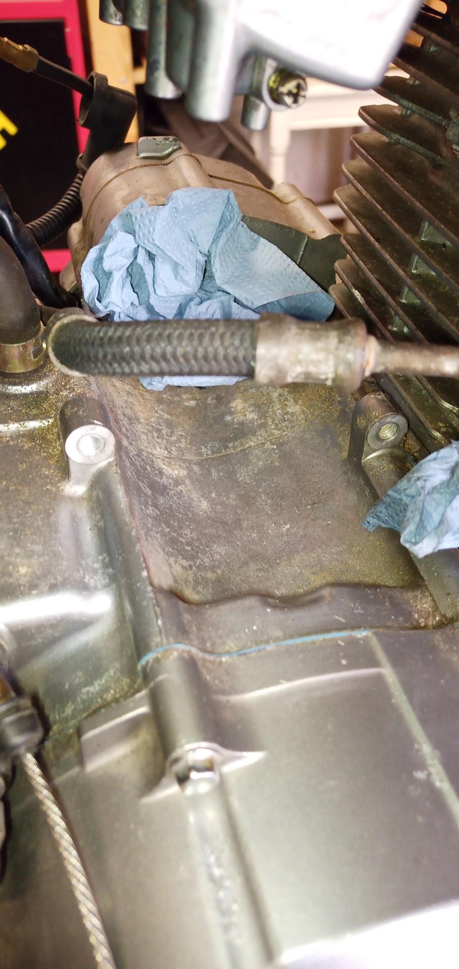

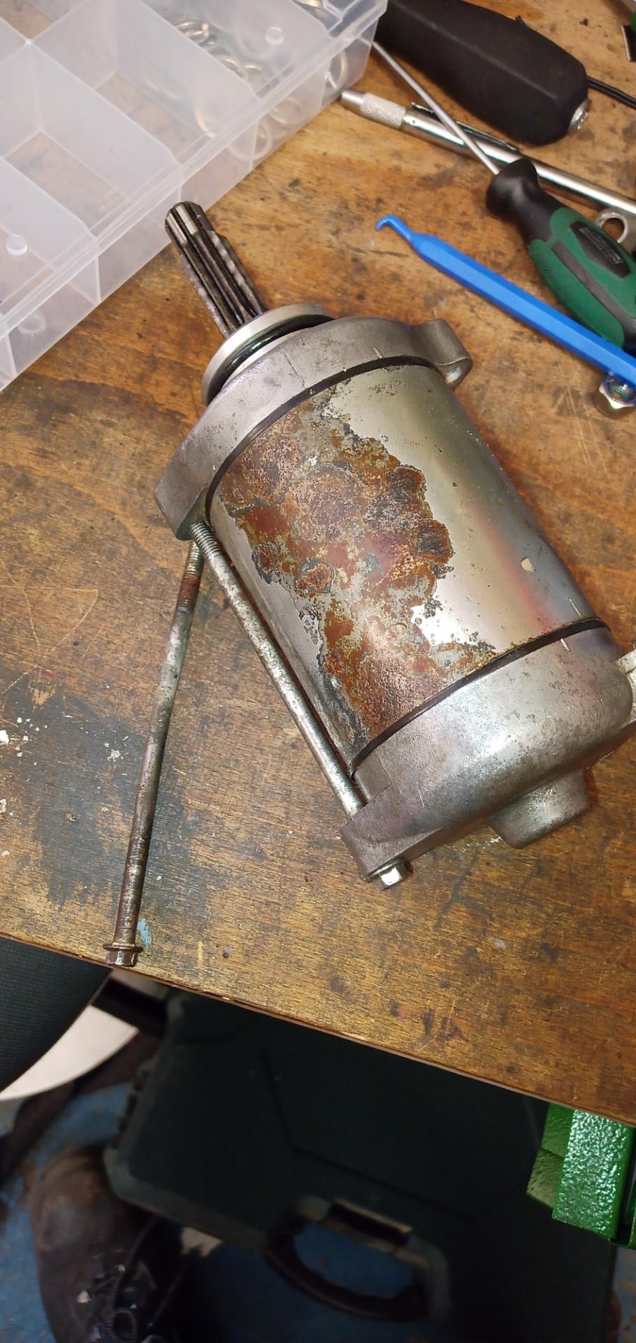

Ich war nicht ganz untätig. Ich hatte den Anlasser mal ausgebaut und festgestellt, dass da doch einiges an Korrosion war.
Die Mulde unter dem Anlasser diente wohl den Mäusen lange zeit als Toilette.
Hab dann den Anlasser mal neu geschmiert und soweit es möglich war gereinigt. Das Bild zeigt ihn nach dem "entrosten". Die vergammelten Bolzen mit denen er zusammengehalten wird habe ich auch gleich ersetzt. Die Kontaktflächen am Getriebe habe ich nebenfalls nochmal gereinigt. Alles in allem sah das Ganze nicht nach der Ursache des Problems aus, ich bin dennoch gespannt und setze große Hoffnung darauf. Morgen werde ich den Kettenspanner wieder einsetzen, Krümmer montieren und die Kiste mal versuchen zu starten.
Ich werde berichten ob es geholfen hat!
