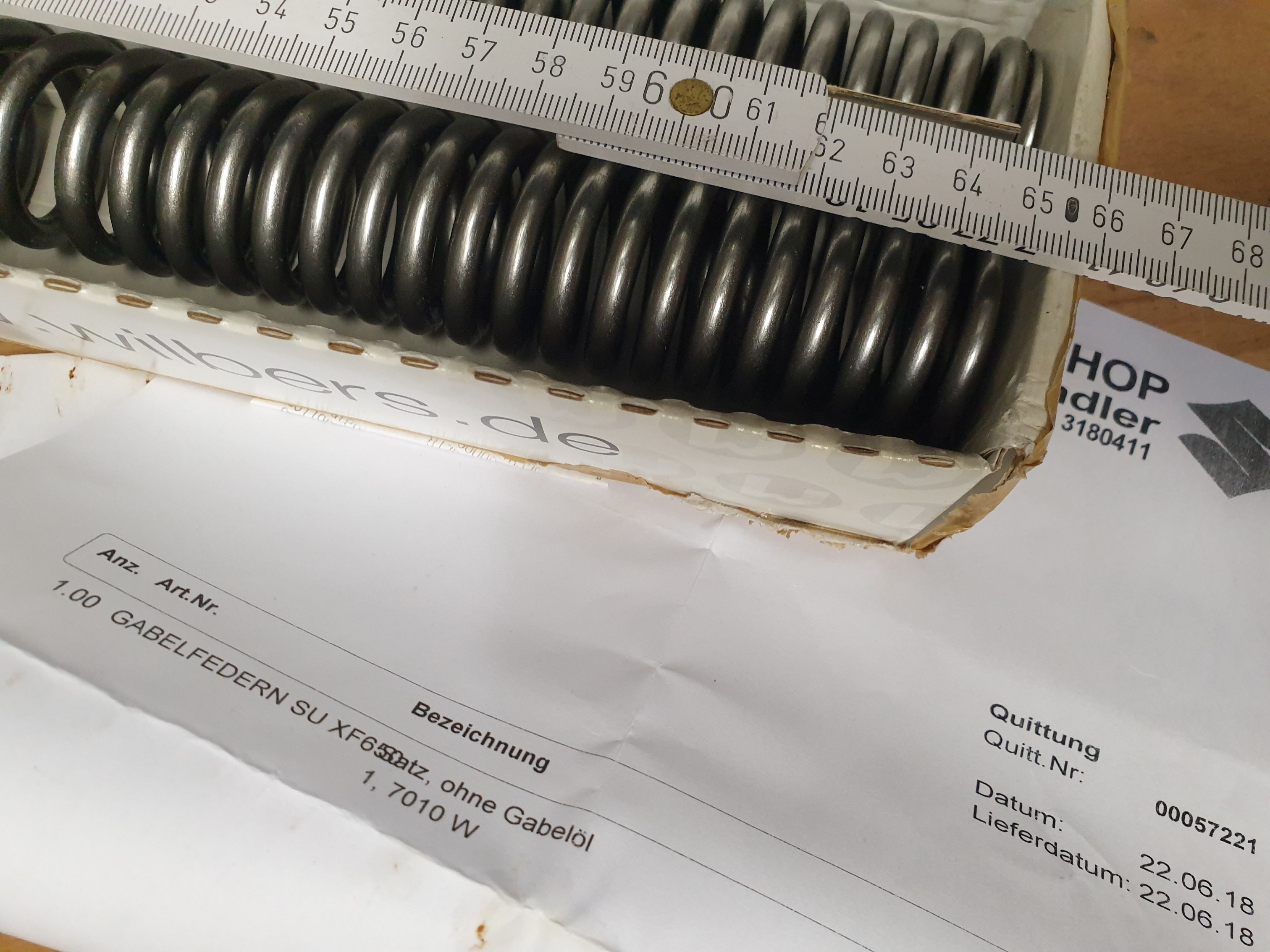

ich habe von einem ehemaligen Forumsmitglied die Wilbersfedern. Die sind 650 mm. Lt. Werkstatthandbuch ist die Verschleißgrenze der Originalen bei 371 mm.
Hier steht schon, dass Abstandsstück (Hülse) entfällt.
viewtopic.php?f=1&t=423
Jetzt würde mich doch interessieren wie lang die Originalfeder ist?! Kommt das hin mit dem Abstandsstück oder muss evtl. noch was angepasst werden? Das hatte ich bei Wilbers schon einmal erlebt, dass es nicht "Plug&Play" war.

Naja, wenn du es richtig machen willst bau ein und miss den Negativfederweg.
Wenn der passt ist es gut, ist er zu groß bau eine Hülse ein damit er passt.
So bekommst du mit Abstand das beste Ergebnis....alles andere ist pauschal, passt also für den einen oder anderen aber eben nicht für jeden.
https://www.polo-motorrad.com/de-de/rat ... 30214.html
5 bis 10 Minuten Aufwand...mehr nicht.
