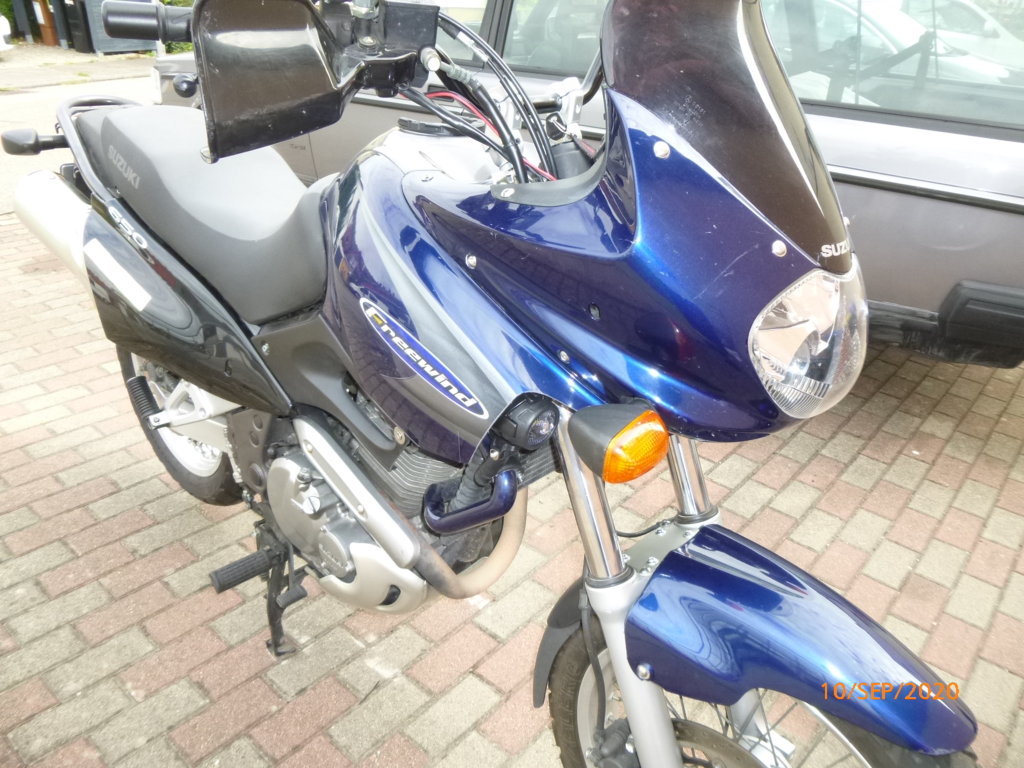

So, war ein bisschen fleissig und hab mal angefangen mit meinem ADV-Umbau
Optisch will ich ja nicht so viel verändern, darum wird die Verkleidung nur ein bisschen beschnitten..

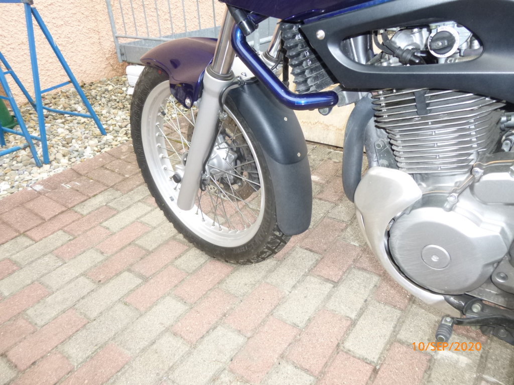

Aber angefangen hab ich mit der Kotflügelverlängerung:
Dann hab ich das Bürzel entfernt:
...einen Tankring für die Befestigung eines Tankrucksackes draufgeschraubt:

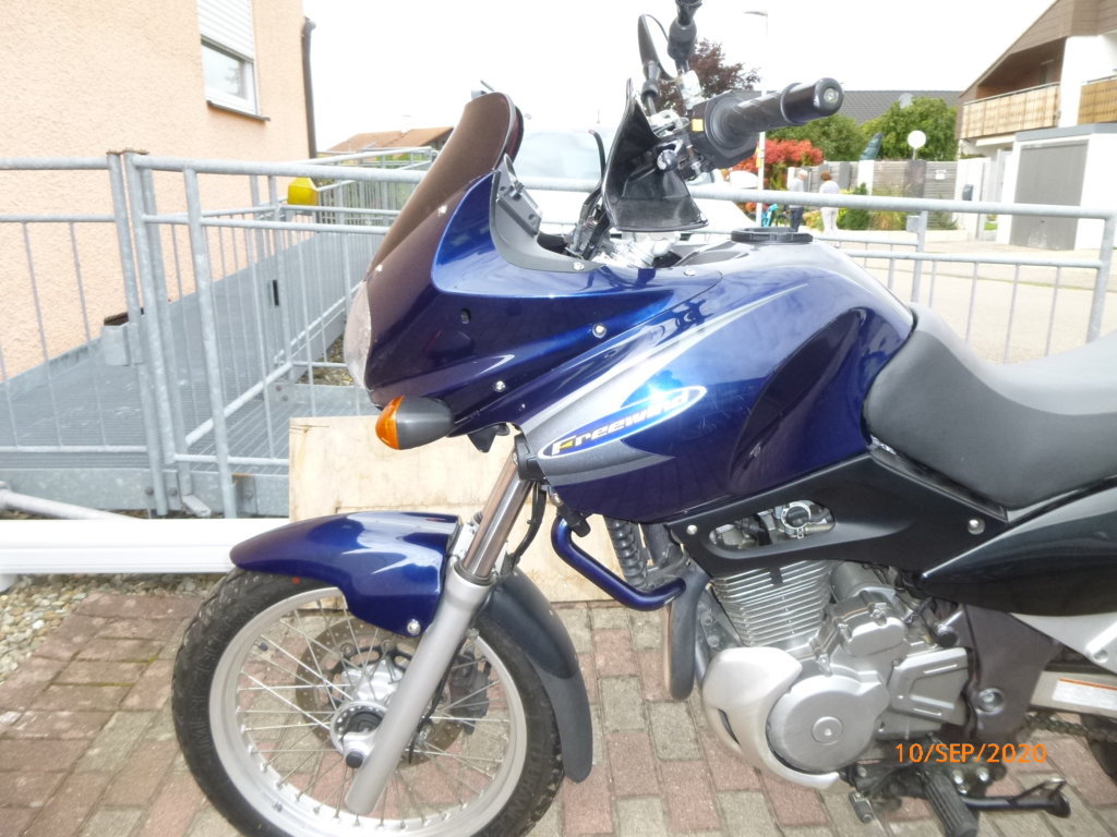

Der Lenker war für meine Grösse und Sitzhaltung zu nahe und beim stehen zu niedrig, darum:
Dann hab ich die Verkleidung vorne ein bisschen beschnitten...
damit standesgemässe Nebelscheinwerfer reinpassen
So sehen diese nicht so protzig aus und sind recht gut geschützt ...die Verkleidung ist doch sehr stabil

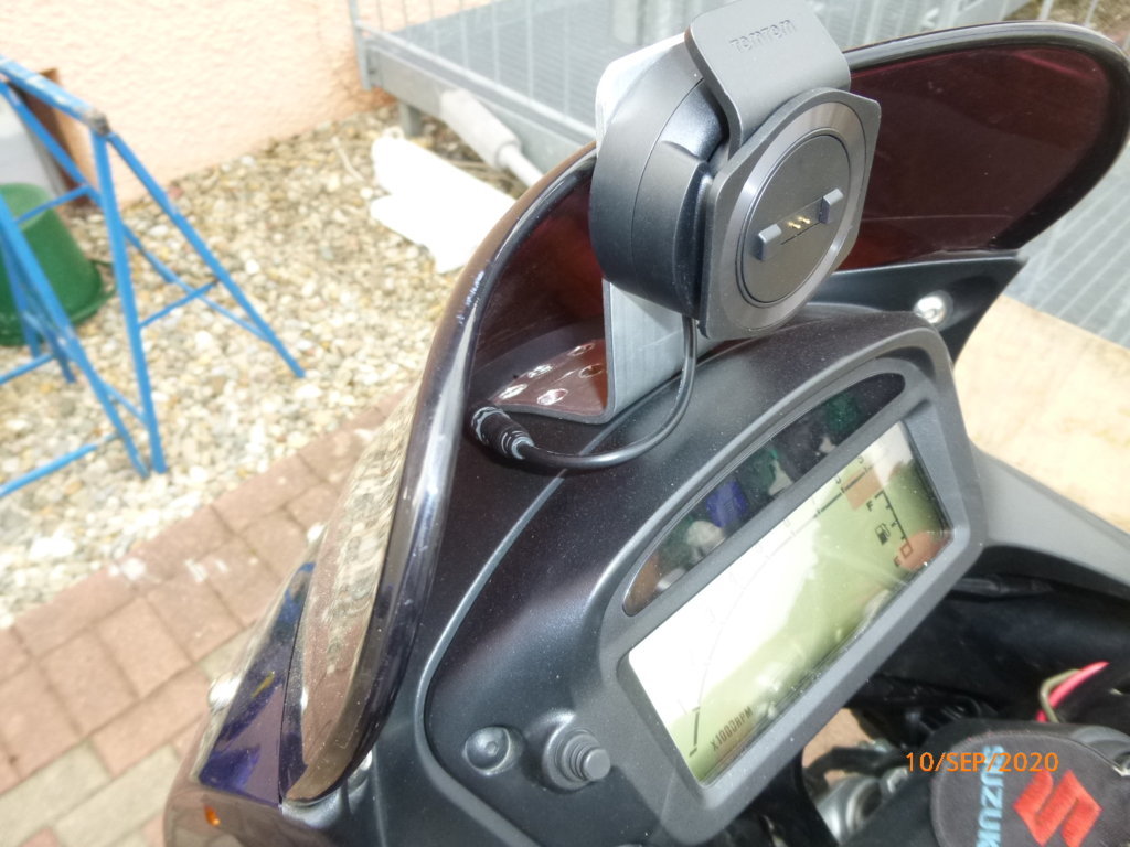

Und zu guter letzt habe ich noch eine Halterung für mein TomTom Go 50 angeschraubt
Ist eine einfaches Stück Flach-Alu 50/3 mm, ein bisschen zurechtgebogen, gebohrt und angesenkt und dfann verschraubt ...
Da mein Sohnemann Metaller ist, hab ich ihn gefragt, ob er mir 2 Teilchen drehen kann, aus Alu
Jo, hat er dann gemacht
ob ich diese Teile auch wirklich einbaue, weiss ich noch nicht...

HiAlter Bayer hat geschrieben:Aber angefangen hab ich mit der Kotflügelverlängerung:
Was hast du da für eine Verlängerung genommen?
- Benutzer
- Beiträge: 48
- Registriert: 4. Sep 2020, 11:41
- Wohnort: Kircheim-Teck
Re: Projekt ADV
Hallo loop
Auf Ebay:
Kotflügel vorne Hinterteil N 20 C Triumph Tiger 885 i T 709 Bj. 1999 19.95 Euronen
Der hat mir vom Bild her am besten passend ausgesehen und er hat super gepasst...
Hab ihn natürlich noch mit einer Stichsäge etwas in Form sägen müssen ...ging aber sehr gut !
Ich weiss, sieht ein bisschen lang aus, aber der Spritzschutz ist mir persönlich wichtiger...
Ich werde seitlich daran noch etwas nachsägen, damit er ein bisschen filigraner aussieht ..
