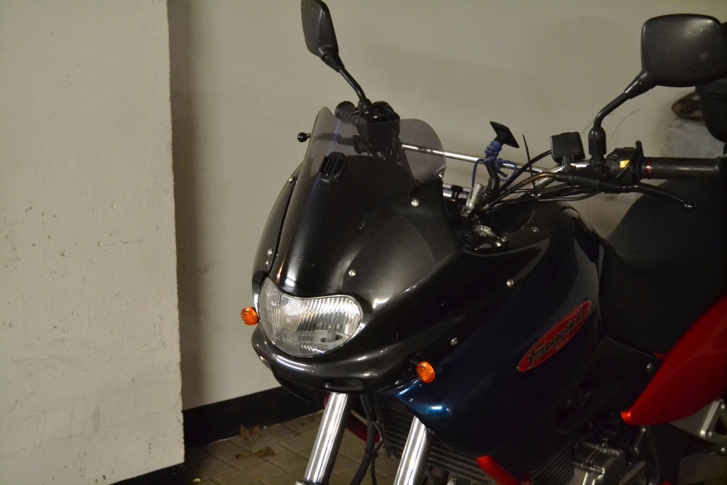

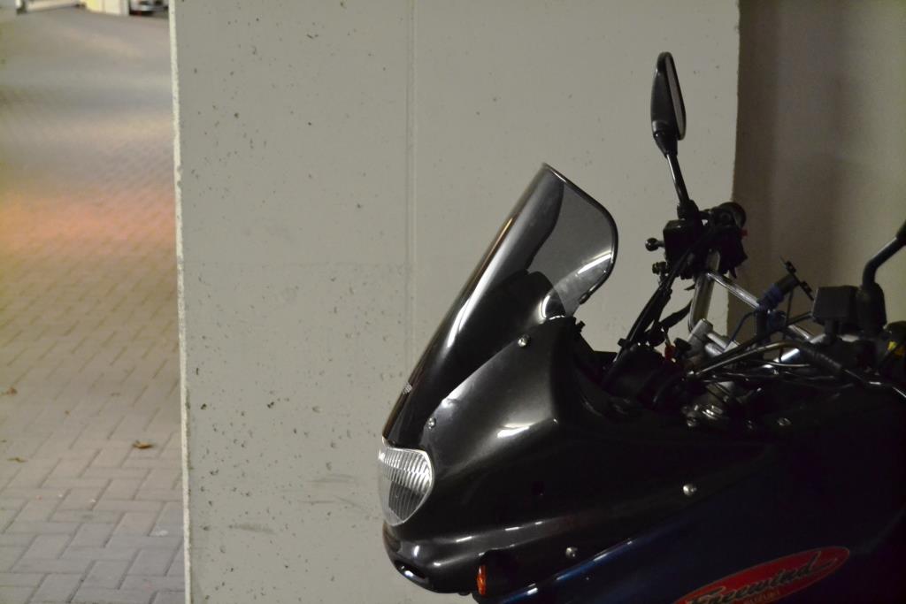

Also heute habe ich mal umgebaut und möchte euch gerne in wenig berichten.
Erstmal 3 Bilder der Ausgangslage. Verbaut ist an meiner Freewind die normale Scheibe von MRA. Die war dran, als ich das Bike gekauft habe.
Ich selbst bin als Fahrer 190 groß und kann zur MRA- Serienscheibe berichten:
- Winddruck am Körper
- vollen Wind am Helm
- wenn ich mich ducke, kann ich mit wenig Aufwand den Helm aus dem Luftstrom bekommen. Der Winddruck am Helm wird dann zwar weniger, aber die Luftgeräusche gehen in ein sonores Wummern über.
Was mir darüber nicht gefällt ist die Optik mit der MRA- Serienscheibe. Sie wirkt zu klein, unterstreicht nicht die Funktion der Maschine als Reise- Enduro.
Dann habe ich die alte Scheibe ausgebaut und mal neben die neue gelegt. Viel größer ist die MRA- Tourenscheibe wirklich nicht!
Der Einbau war komplizierter, als ich dachte! Von wegen einfach nur 4 Schrauben und gut! Die Scheibe ist irgendwie auf Gumminoppen gelagert. Beim Rausschrauben ist mir ein Gummihalter natürlich hinter die schmale Cockpitverkleidung gefallen. Klar. Nur durch Fummelei ohne Ende habe ich diesen da wieder raus bekommen. Die alten Gummis musste ich übrigens wieder verwenden! Dem MRA- Paket lag zar ein lustiger bunter MRA Aufkleber bei, aber keine Befestigungsmittel!
Die neue Scheibe zu montieren war auch nicht ohne. Durch die gummibelegte schwimmende Lagerung ist es etwas mühsam gewesen, die Scheibe zum einen ordentlich fest zu bekommen, zum anderen aber eben auch variabel zu belassen. Unter Druck würde sie sonst sicherlich Schaden nehmen, wenn sie nicht schwingen kann.
Rein optisch bin ich mit dem Ergebnis schonmal ein bisschen zufrieden! Klar, die Scheibe dürfte durchaus größer sein (das ist kein Windschild!) aber gut. Es ist das beste, was derzeit zu bekommen ist.
Die Freewind wirkt durch die höhere Scheibe von den Proportionen her deutlich besser, harmonischer. Nicht mehr so gedrungen im Cockpitbereich.

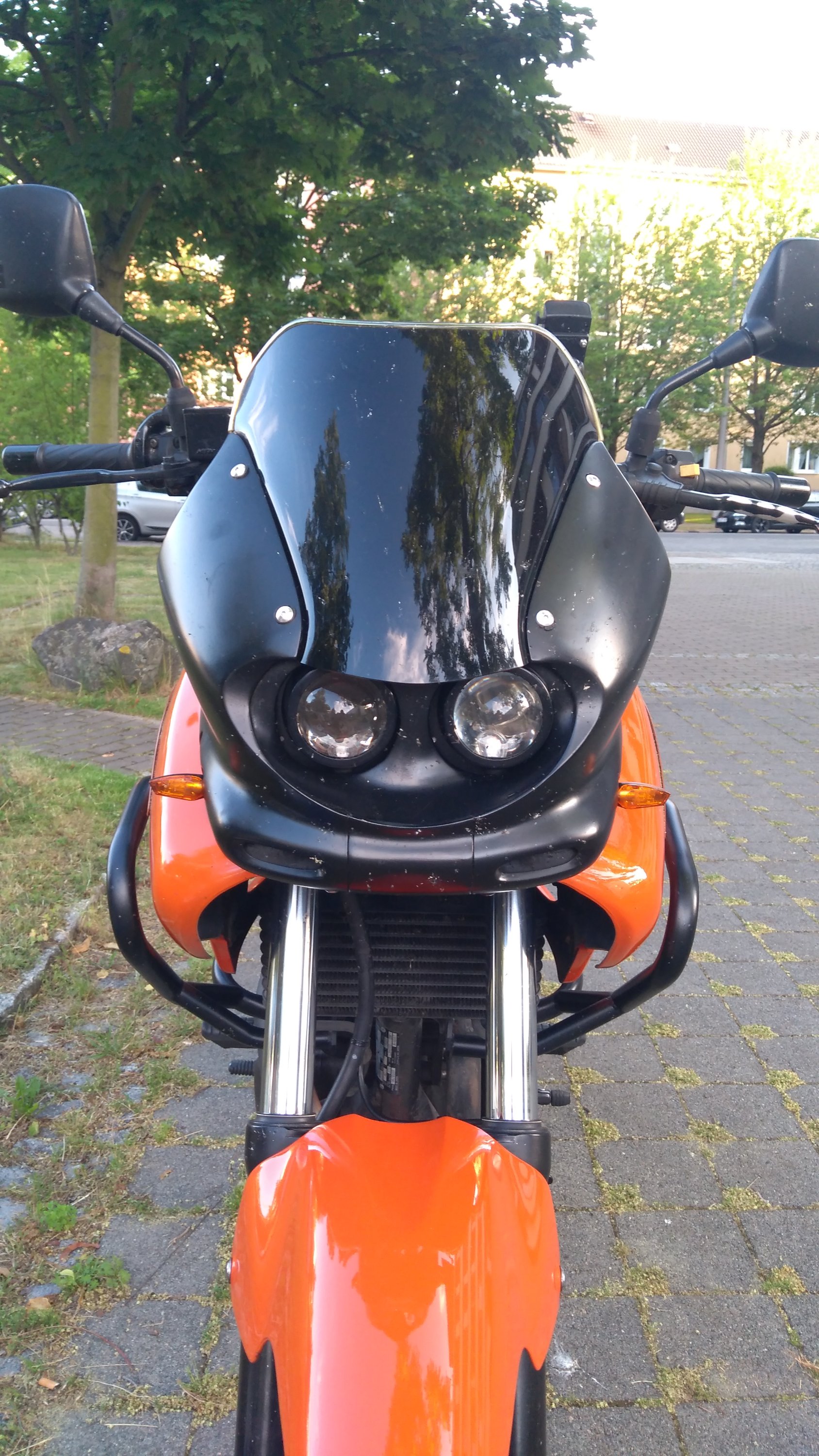

Vorher
Vorher

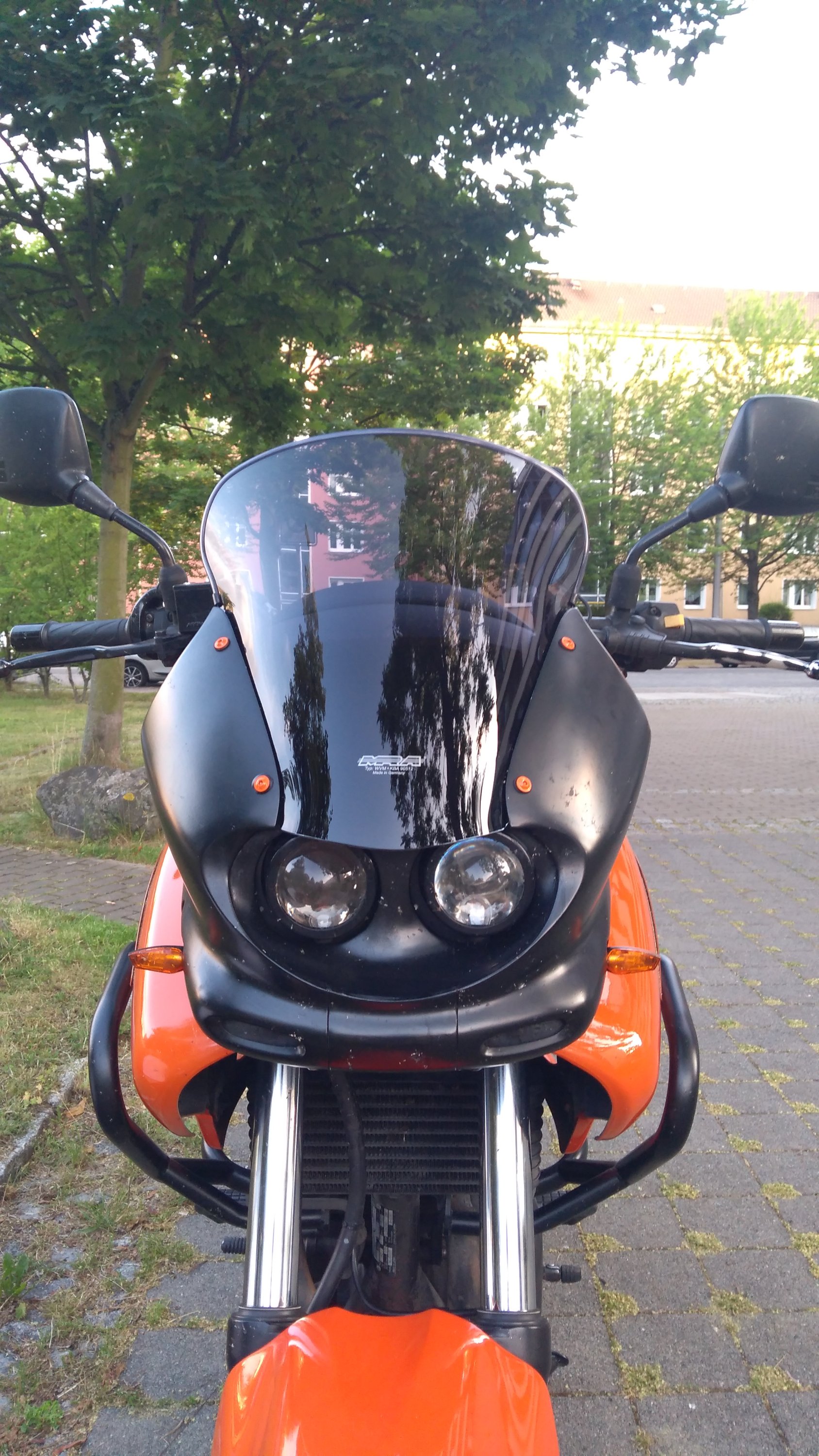

Nachher
Nachher
Die Qualität der Scheibe ist wirklich gut. Passform ist gut und sie wackelt oder vibriert nicht während der Fahrt.
Ich denke mal, die rund 80 Euro sind ganz gut angelegt. Den Kauf bereue ich nicht, und würde es auch weiterempfehlen...
