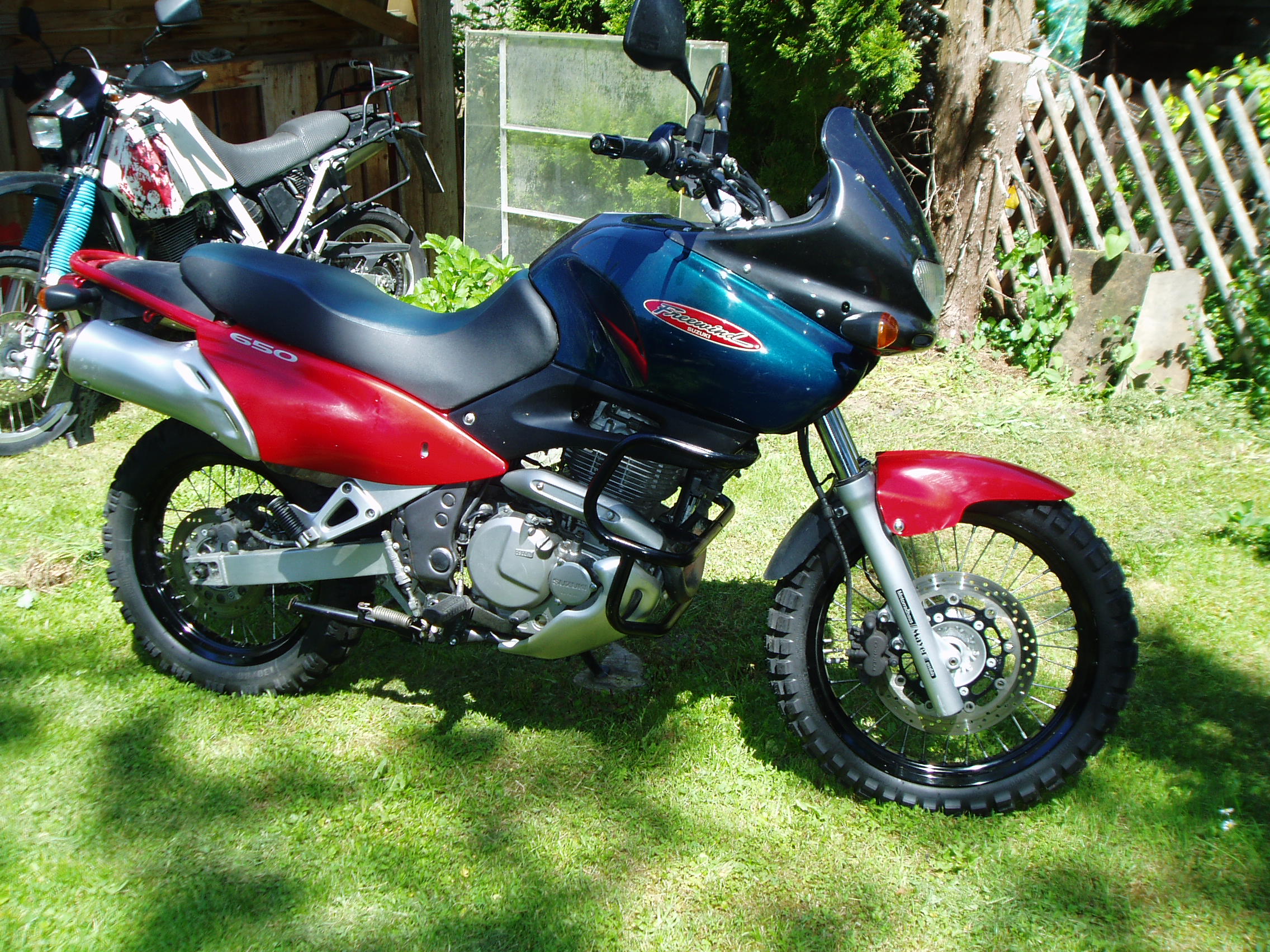

Hallo zusammen ,da nutze ich doch den Beitrag gleich auch mal zur Vorstellung: Ich bin der Hans-Peter aus Erbach an der Donau und hab mir neben der DR 650 SE noch eine günstige Freewind erworben hauptsächlich als Alternative zum zu zweit fahren im Urlaub und auf Schotterpisten und hab das Teil mit Mitas E09 und vorne TKC 80 ausgerüstet da ab Mittwoch der Slowenien Urlaub ansteht :D :D :D .
Die XF fährt bis zum Zielort auf dem Cateträger am Heck von meinem T5 mit,freu...
