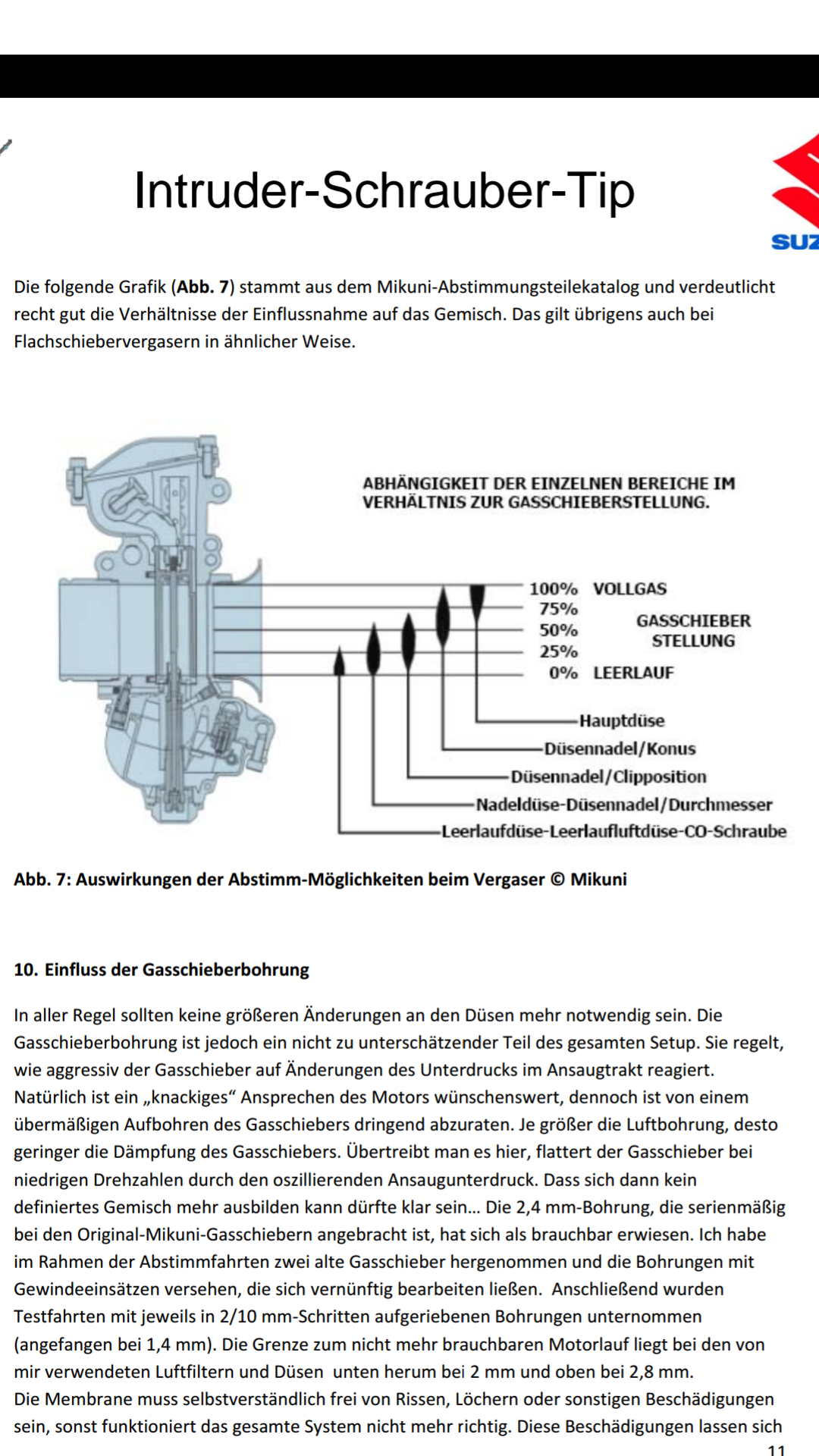

Zum Thema Einstellen und Düsengröße.
Hier sind auf dem Bild die Abhängigkeiten dargestellt.
Wenn also der Leerlauf nicht stimmt, liegt es wohl an Leerlaufdüse, Leerlaufluftdüse und CO Schraube.
Die Düsenadelposition wirkt wohl erst ab 25%.
Wenn der Motor mit Choke läuft, und das über den ganzen Drehzahlbereich, dann fehlt doch irgendwie im normalen Zustand Sprit. Wenn die Gemischschrauben fünf Umdrehungen raus sind, dann ist der kurz vorm Starten. Er will, geht dann aber doch nicht an.

Wenn ich mir folgendes Bild anschaue, könnte ich ja einen einfachen Test machen. Ich lasse den Lufi weg und halte die Bohrung 4 einfach mal zu. Dadurch gelangt ja dann mehr Sprit als Luft in den Brennraum. Alternativ kann ich mir mal größere Düsen Pos.3 besorgen.
