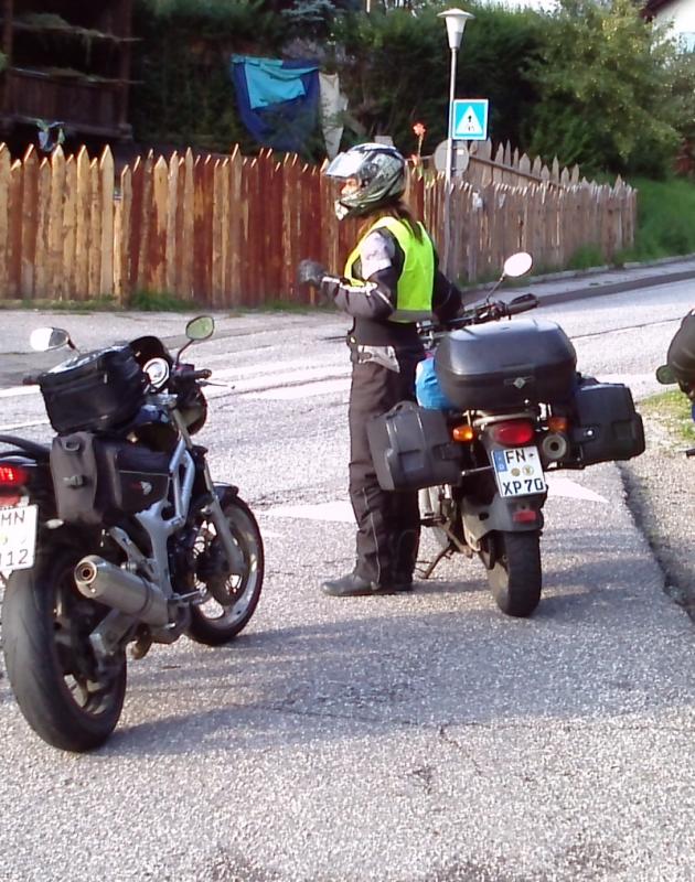

Hallo , nochmal paar Fragen zu den Hepco & Becker Seitenkoffer Halterungen ,
ich habe mir zwei 40 L Koffer von Hepco & Becker besorgt ,
müssen beim Anbau der H&B Seitenträger die hinteren Blinker versetzt werden ?
is dann hinten zwischen den Seitenträgern noch eine Querverbindung
die man dann mit dem Nummernschild verbindet ,
und ist es wirklich so das der Koffer der am Auspuff sitzt
soviel weiter herausragt als der andere Koffer ,
auf dem Foto hier kann man das leider nicht so genau erkennen
und wenn man dann wirklich fast so breit ist wie ein PKW
lasse ich es lieber denn dann kommt man ja im Stau nicht mehr richtig vorbei
Vielen Dank für die Infos
