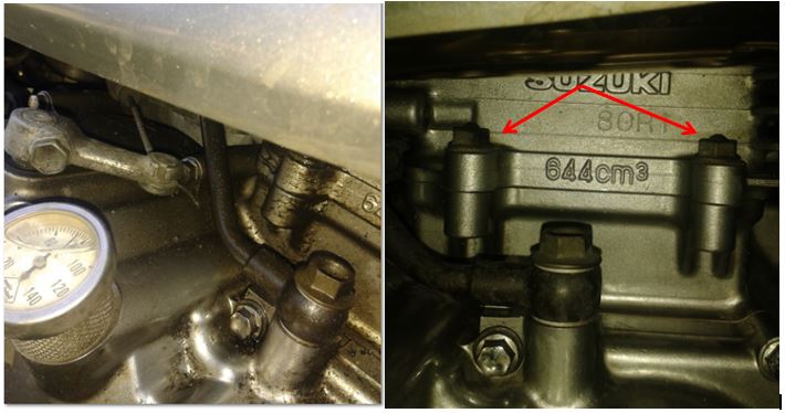

Jetzt bei knapp 30000km Laufleistung haben wir gestern bei unserer Ausfahrt feststellen müssen, dass unsere Freewind an Undichtigkeit leidet (siehe linkes Bild). Gestern morgen als wir losfuhren, war noch alles wie gewohnt trocken und nach 70km sah der Motor aus wie auf dem Bild.

Ich habe den Motor gut warmlaufen lassen und musste gar nicht lange warten, um zu sehen, wo das Öl rausgedrückt wird.
Entgegen meiner heimlichen Hoffnung kam es nicht vom Kettenspannerdeckel sondern aus den Stehbolzen am Zylinderfuß - siehe Pfeile auf dem rechten Bild. Wenn ich beim laufenden Motor von oben auf die Stehbolzen schaue, kann man es ganz leicht "blubbern" sehen, wo das Öl rauskommt. :shock:
Was kann da passiert sein? Ist da womöglich die Fußdichtung zum Zylinder-Inneren hin kaputt gegangen und nun drückt sich das Öl die Gewindegänge hoch? Kann da soviel Druck im Zylinder sein? Gibt es da nicht eine Entlüftung? Der Zylinderfuß an sich ist rundherum trocken!!!

Ganz normal, so ziemlich der Standartfehler schlechthin bei der FW.
Hatten beide von mir auch.
Die neue Dichtung ist aus Metall, dann hält sie ewig.

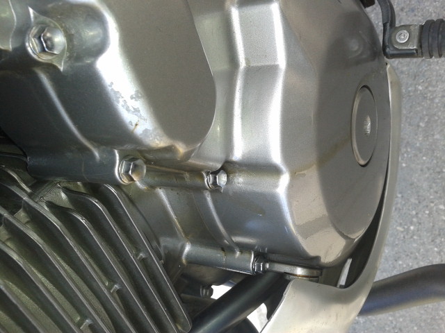

So weit so gut, nur: ich bin das letzte Mal mit dem Motorrad 65km zum Treffpunkt gefahren wo sie und ihre Kollegen das Ding genau besichtigt haben. Wir sind dann noch ein paar km den Berg rauf und wieder runter, wieder ein paar Runden und alles war OK. Nach der Unterschrift ist ihr Freund ca. 80-100 km nach Hause gefahren mit meinem Kennzeichen und da war dann plötzlich Öl auf der linken Seite über dem Schwungradgehäuse (siehe Foto). Ich befürchte das ist die Fussdichtung, oder? Zuerst hat die Käuferin gemeint ich hab von dem Mangel gewusst, aber anscheinend tritt das ja wirklich plötzlich auf. Lästig ist mir das aber trotzdem. Zum Glück ist Ihr Freund begabter Schrauber und ich habe die Serviceanleitung. Das kriegen wir schon hin.

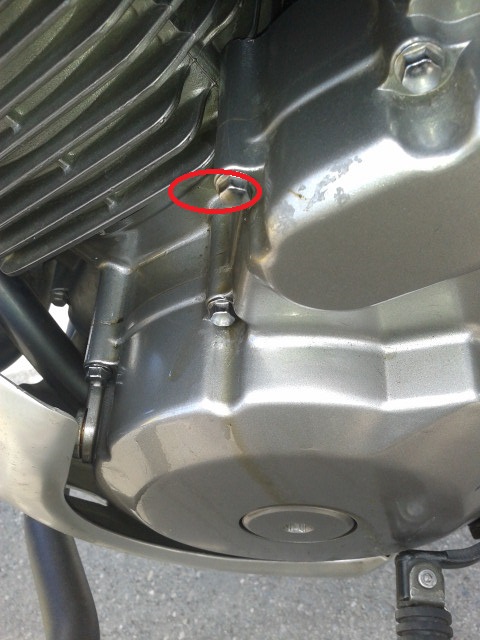

sieht für mich eher nach kaputter Dichtung am Anlassergehäuse ? ( Schraube mittig oben ) aus, haste das Öl schon mal weggewischt und kurz gefahren bzw. laufen lassen um den Austritt des Öl´s ausfindig zu machen ? Weil wirklich sieht man nichts, kann die Fußdichtung sein oder aber eher die Dichtung zwischen Motorblock und Lima.... bin aber dazu gesagt auch noch kein Pro Schrauber, denke da werden sich noch andere melden ! - Ist jetzt nur so mein erster Gedanke...
Bzw. vllt. ein Haarriss, siehe Bild und Kringel !????!

Na, mal nicht die Pferde scheu mache, "Haarriss". Auf dem kleinen Foto würde man nicht erkennen, wenn das Motorgehäuse gebrochen wäre. Wie willst du da einen Haarriss ausmachen?
Das wird wohl die Fußdichtung sein. Wobei es ziemlich viel Öl ist, das trieft ja beinahe. Da fällt es sicher nicht schwer, den Ursprung zu identifizieren.
