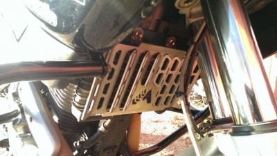

Habe diesen "Winter" endlich ein lang geplantes Projekt abgeschlossen...
Nach einigen Dummies aus Pappe, habe ich mich endlich durchringen können, die Datei zum Laserschneiden und Abkanten zu geben...
Da ich keine so richtige Lösung gefunden habe, die mir gefiel, bei der die Befestigungslaschen gleich aus ein und dem selben Blech gekantet werden, habe ich sie seperat fertigen lassen und anschweißen lassen...
Das hat mal wieder gezeigt, Zeichnen ist das eine, Umsetzen was ganz anderes.

Sorry für die Wortwahl, aber sehr geil...:-D
Gefällt mir sehr gut...:-)

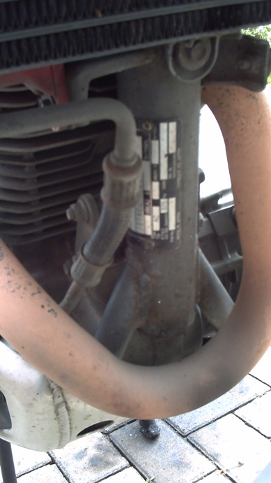

vielleicht täusch ich mich ja, aber sollte unter dem ölkühler nicht die fahrgestellnummer zu finden sein?

@wbdz14 Das sieht mir wie eine Plaste-Abdeckung aus...
@TE Gefällt mir auch sehr gut! Angenehm frisches Design!
Die Diskrepanz zwischen Idee und Fertigung gibts leider viel zu häufig...
Aus welchem Material ist denn der Kühlerschutz - zwecks schweißbarkeit würde mich das interessieren.

sieht gut und ziemlich stabil aus; so "für-die-Ewigkeit-gemacht". Hast du ausprobiert, ob sowas irgendwelche Auswirkungen auf die Öltemperatur hat ?
@wbdz14: Ist ja nicht die Nr., sondern nur das Typenschild. Kommt's darauf an ?

... wie so oft im Leben, Alles eine Frage der Sichtweise oder des Standpunktes...

Als Material habe ich mich für 3mm Alu-Blech entschieden.
@ruhri
Zum Thema Öltemperatur, hier habe ich mir keine großen Gedanken gemacht, da es ja genügend vergleichbare Einsätze selbst für unsere XF gibt...
... nichts ohne mögliche Nebenwirkungen: "Die Abdeckung des Kühlers kann unter ungünstigen Bedingungen, bei hohen Außentemperaturen und Volllast Temperaturprobleme des Motors verursachen". (touratech.de)
Gruß Micha

Hm, wovor soll das Ding denn den Kühler schützen?

Hallo Willi_the_poo,
ich gebe Dir recht, auch bei mir sind es vornehmlich erst einmal optische Gründe, weswegen ich den Kühlerschutz montiert habe.
Vor Allem wenn man bedenkt, dass eine Freewind fast ausschließlich mit mehr oder weniger straßenorientierten Reifen, doch jedenfalls meistens auf eben solcher bewegt wird.
Ich persönlich fahre auf meiner XF Heidenau K60, und das sicher weniger deswegen, weil ich mich permanent offroad mit ihr bewege. Sondern weil ich zum Einen davon träume bzw. gern wieder einmal machen würde, mich mit ihr auf eine Reise zu machen, wo eine Asphaltdecke seltener vorhanden ist. Und falls es dann irgendwann wiedermal dazu kommt oder für einen gelegentlich Ausritt auf unbefestigtes Terrain, habe ich den Schutz montiert, um mir nicht noch mehr Lamellen am Kühler durch Steinschläge zu verbiegen. Und solange dient er halt zum Schutz vor tieffliegenden Insekten mit Stahlhelm :wink:
Gruß Micha
PS: Waldviertler hat es gelöst, FlipB ist dran, und auch ich denke seit Langem darüber nach an meiner XF einen hohen Kotflügel zu montieren, aus optischen Gründen...
